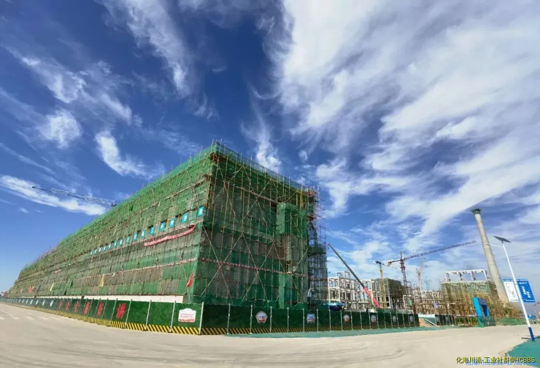

11月4日15:00,随着最后一车混凝土浇筑完成,榆能化学公司乙二醇项目煤化工循环水装置冷却塔顺利封顶,标志着公司40万吨煤制乙二醇项目煤化工循环水装置土建工程全面完工。 image.webp 该工程自今年4月开工以来,为满足其整体精度要求,公司工程管理部始终坚持“安全第一,质量为先”的原则,紧密围绕关键线路、关键节点,不等不靠。一是精心组织,定期召开协调会议,讨论确定冷却塔的施工关键点,对施工工序进行严密推导,合理安排施工缝;二是加大协调力度,强化管理能力,坚持样板引路的方针,高标准,高起点,抓好土建施工的起步工作;三是要求施工单位加大施工人员投入,采取加班加点、提高效率等措施,确保施工计划按期完成。经过206天的紧张施工,于11月4日顺利按计划实现结构封顶,为项目后续设备的安装创造了有利条件。
据悉:煤化工循环水冷却塔总占地4350㎡,长度为210.3m,宽度为20.7m,高度为21.65m,是公司乙二醇项目公辅装置的重要组成部分之一,是乙二醇项目最大单体构筑物,建成后将为气化装置、净化装置和乙二醇装置等主要装置提供冷却循环水。
