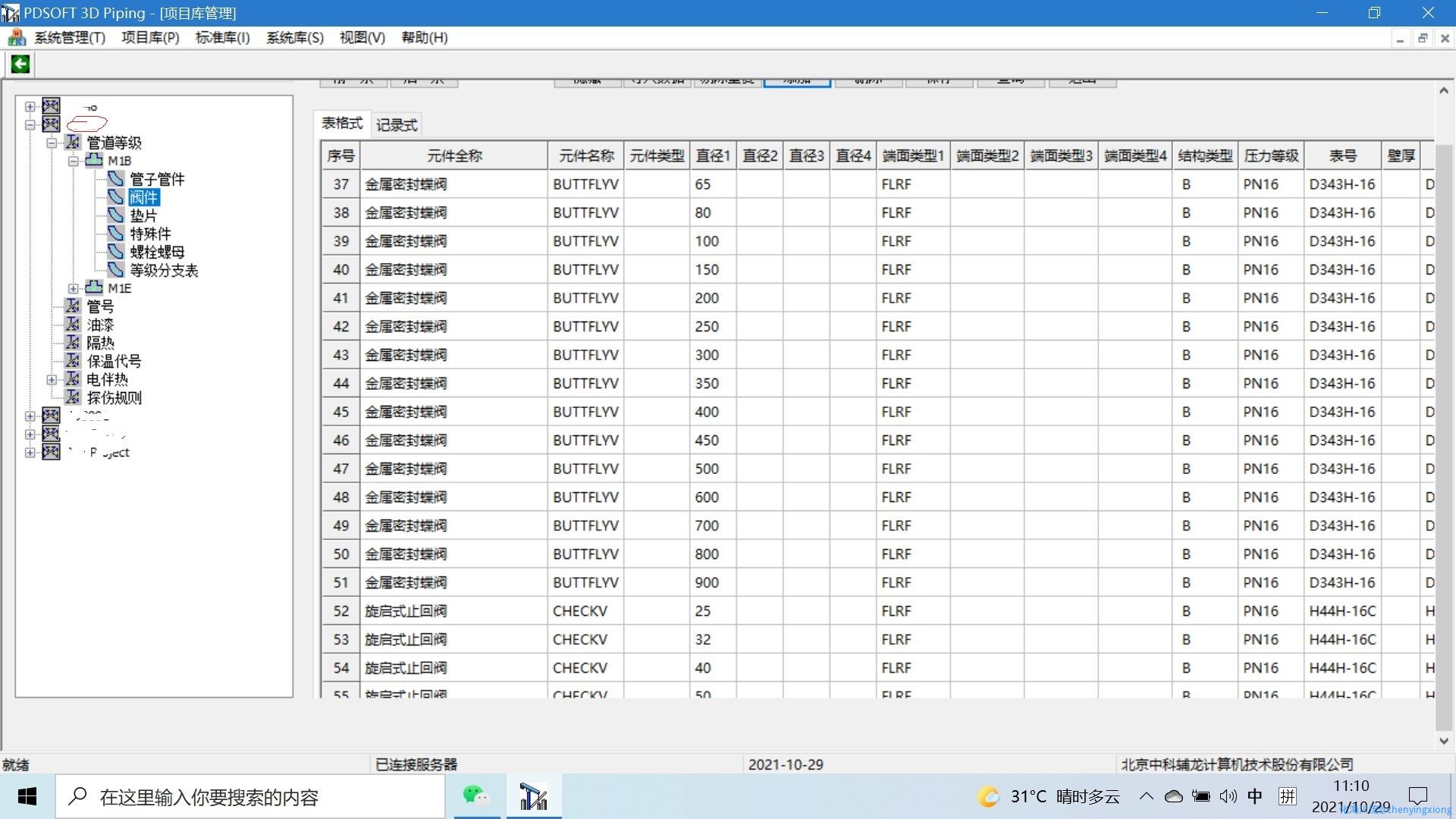

各位朋友:
     如照片所示:这是别人做的一个PDSOFT小项目;项目库管理里面,已经输入了很多的阀门、管件等资料数据;
     我这边也想着做一个小项目,阀门、管件等数据和这个已经有的项目很相似。
     我想,把已经有的这个项目库,怎么移植成为我的项目库呢?或者怎么能把原有项目的数据导入我的项目库呢??这样,我就不需要大量的重复录入的工作了。
    请大家帮忙指点一下。

建一个空的管道等级,右击有导入选项。
