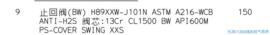

简介--我加氢裂化装置高压注水泵出口增加止回阀,设计院给的型号为H89XXW-J101N,对此编码不太了解,在这求助各位前辈。H(止回阀)8(压力等级1500CL)9(结构形式PS-COVER SWING)X(?)X(壁厚XXS)W(对焊连接)-J1(ASTM A216-WCB)01(STL,STL,13Cr)N(?),阀门型号中的第一个X和最后一个N代表什么意思,麻烦各位前辈指教。-登录查看全文
