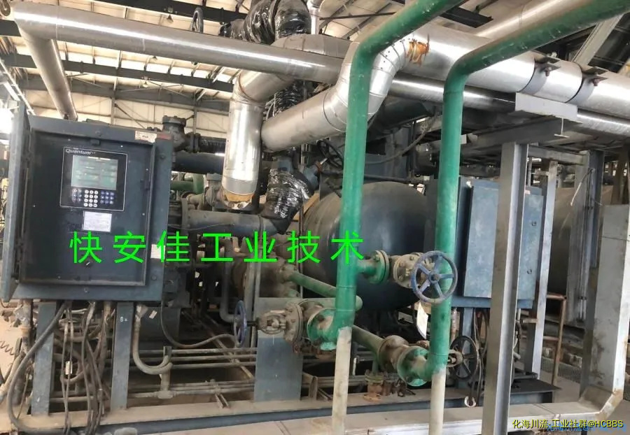

某化工企业一台约克-48℃双机双级压缩机组,高压机为RWFII177,低压机为RWFII546,配置2台昆腾4-LX控制系统,因主板已坏,控制系统零部件已经腐蚀老化,且主控板部分单片机已经停产,出现了故障现象,运行不稳定,造成了经济损失。我方快安佳(济南)工业技术有限公司工程师到达现场,对现场的环境进行勘察,控制柜內压力温度湿度迸行检测,制定方案,与用户进行技术交流,确定方案,并在规定时间内完成安装调试,将约克双机双级压缩机组昆腾4-LX控制升级西门子S7-1500-PLC控制,对原控制系统进行了进一步的优化,可以显著提高安全性、可靠性、高效性和操作维护的便利性以保证设备的长周期平稳运行。根据我们的回访与巡检分析,控制柜没有发生任何故障,机组运行更加平稳,使设备运行可靠、窖户放心便是我们最大的目标!
升级改造前的昆腾LX控制柜
西门子PLC控制安装
西门子PLC控制调试
