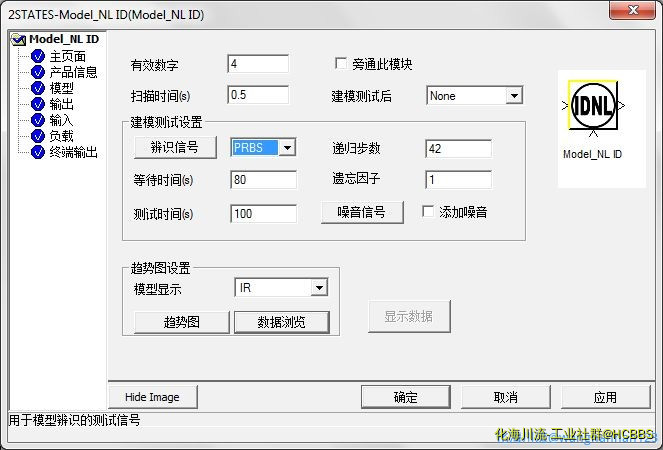

双态动态建模和控制系统与双态流程模拟软件结合,或者通过数据采集系统将实际生产设备及流程结合,完成开环和闭环动态模型辨识,开环和闭环多种手动或自动PID整定计算。
该系统能进行单回路控制,串级控制, 前馈控制,比例控制,分程控制,支持各种形式多个厂家PID算法和算法间互相转换。通过在各种工况做各种动静态测试,可以获取过程动态模型,用于量化非线性,确定非线性补偿方案。
开环和闭环动态模型辨识测试信号包括伪随机二进制序列信号(PRBS)、阶跃信号、方波信号、三角波信号和随机信号。用户可以根据流程动态特性和对流程扰动限制进行测试信号选择和参数设置。模型拟合可以在测试后自动完成,也可以通过模型拟合界面完成,并获得模型拟合结果分析和拟合曲线。
              动态建模测试设置              模型拟合结果:测试与模型数据曲线比较
