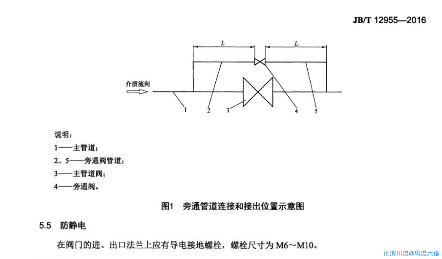

14
周流六虚VIP会员 VIP会员 | 只看该作者       最后访问IP浙江省
简介--JB/T 12955-2016《氧气用阀门 技术条件》标准中有规定,具体可查阅此标准-登录查看全文
发表于 2021-11-8 08:31:40
高人  详情 回复 发表于 2021-11-8 12:10

简介--周流六虚 发表于 2021-11-8 08:31 JB/T 12955-2016《氧气用阀门 技术条件》标准中有规定,具体可查阅此标准 高人-登录查看全文
