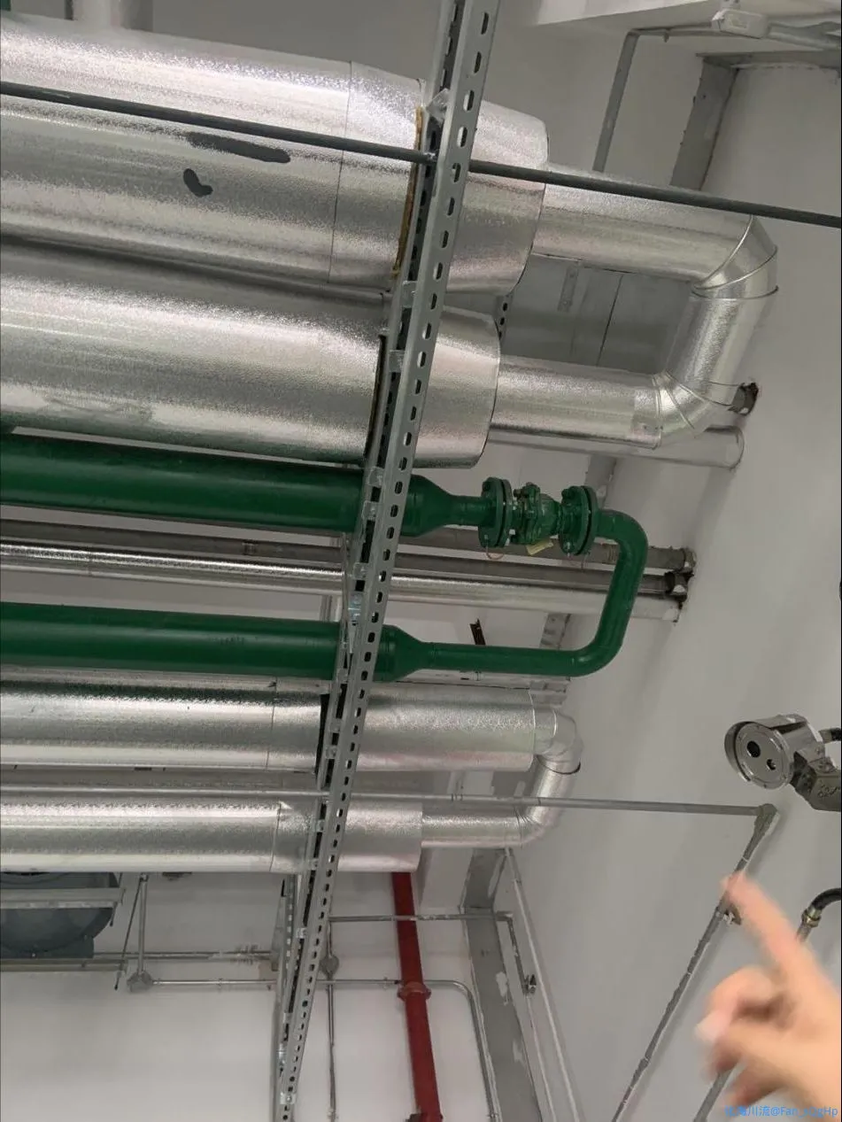

冰水循环水进管主管末端和回水主管之间为何要连接并设置平衡阀

供回水主管连接是为在所有用水点关闭时循环泵有最小流量保证水泵的安全。
平衡阀用来保持供回水管的压差。

在请教一下,为何连接处的管子都要比主管小

为了在供回水管间形成压差
