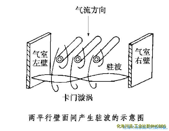

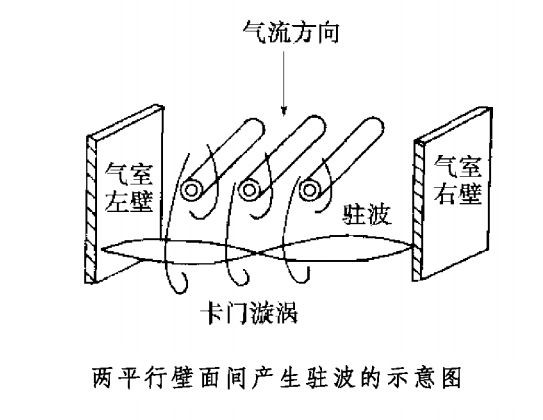

涡流脱落本身还能产生一定声响。这是由于在一定条件下,它会激起气室两壁面间有一个既垂直于管子又垂直于流动方向的某阶驻波,如下图所示。这种驻波在管束所处的壁面之间来回反射,不往外传播能量,而涡流脱落又不断地输入能量,当驻波频率和涡流脱落频率耦合时,就会诱发强烈的气室声学驻波振动--气振,产生很大的噪声。

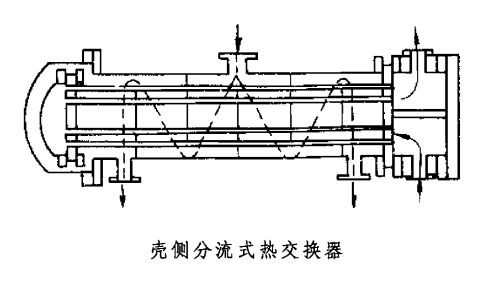

如果把原来位于壳体两端的单进、出口(流体绕过折流板一次流过壳体)改成进口在中间、出口在两端的分流式热交换器,将流体分成两半从壳体任一端流出,如下图所示那样,可以**降低横流速度。

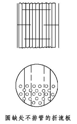

若在弓形折流板的缺口处不排管,可以使原来每间隔一块折流板才有支承的那些跨距得到缩短,提高固有频率。据称这种方法能最有效地解决振动问题,其结构如下图所示。若有需要,还可在两块折流板之间加中间支持板(两头都切去的支持板,如立面图中所示),它对压降并无影响而对传热有一定好处。用改变管材或增加管壁厚度的方法也能增加固有频率,但其影响不是很大。
