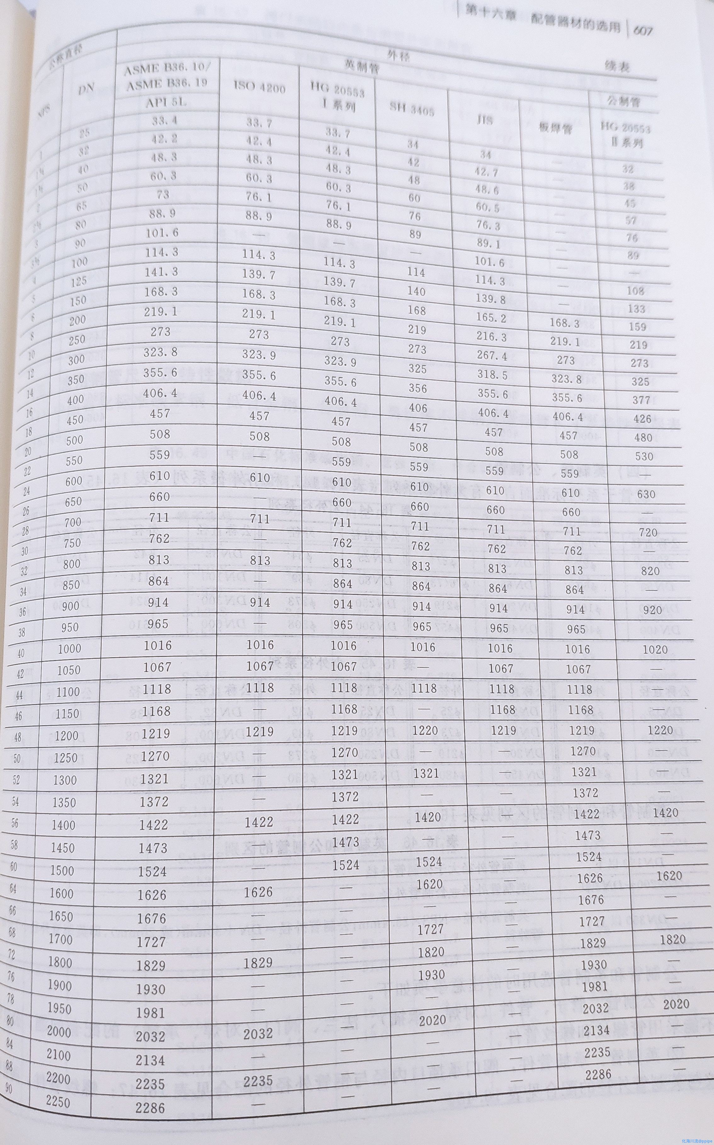

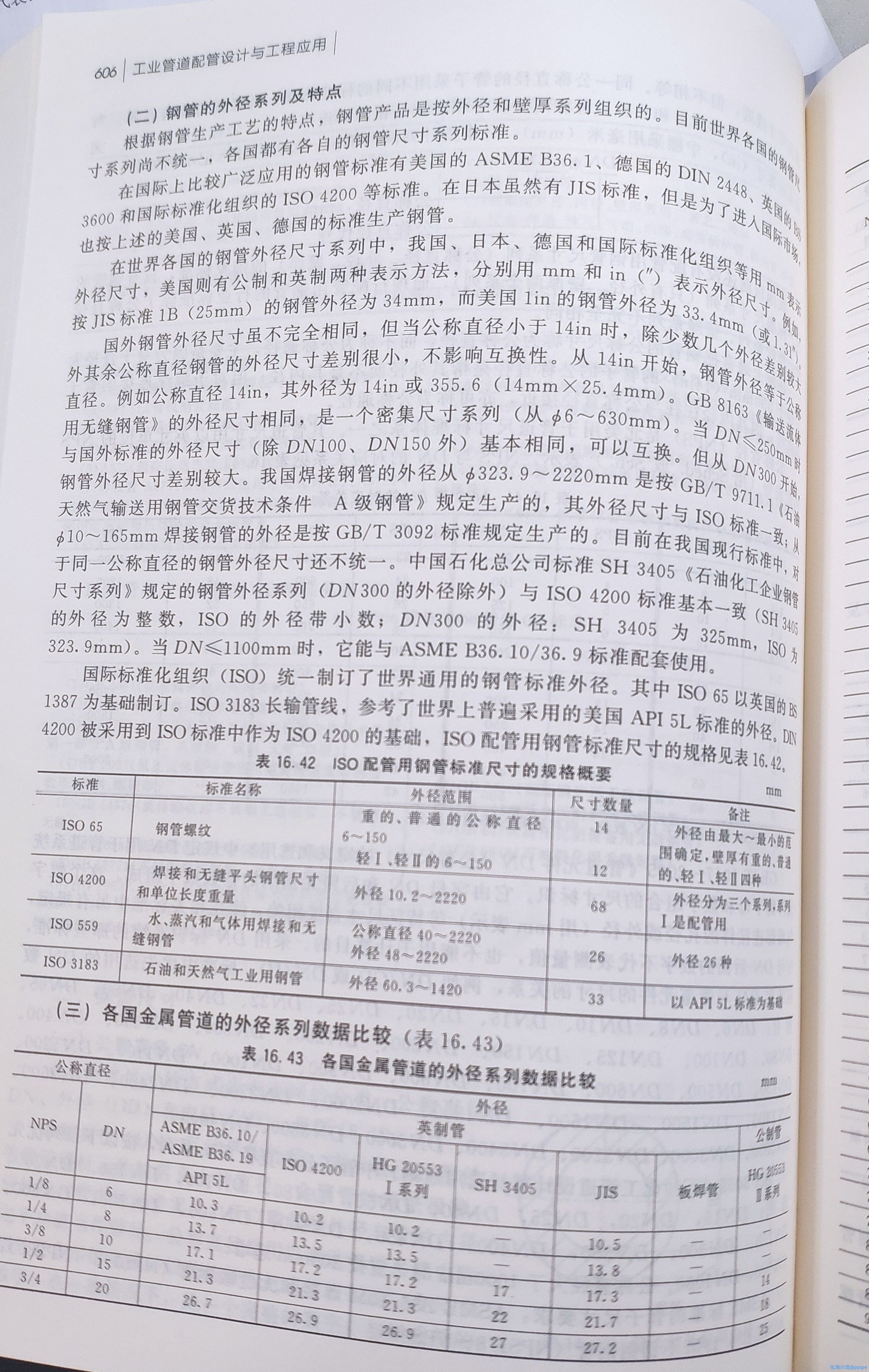

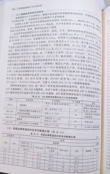

HG/T20553,SH/T3405里面都有
发表于 2021-10-9 11:01:17
ppipeVIP会员 VIP会员 | 显示全部楼层       最后访问IP北京市
下面的表格更全面,楼主的外径表仅是大外径,下面的表格还有小外径系列
