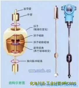

1、磁致伸缩式液位计宜安装于容器顶部或容器侧面引出的连通管顶部。
2、安装于拱顶罐或球罐顶部的磁致伸缩液位计宜采用法兰安装方式,法兰式仪表连接头 (管嘴)的内径应大于浮子直径。
3、当安装于容器外的连通管上时,连通管内径应大于浮子外径,连通管应采用非导磁材料 (如不锈钢、铝或合金) 制作。
