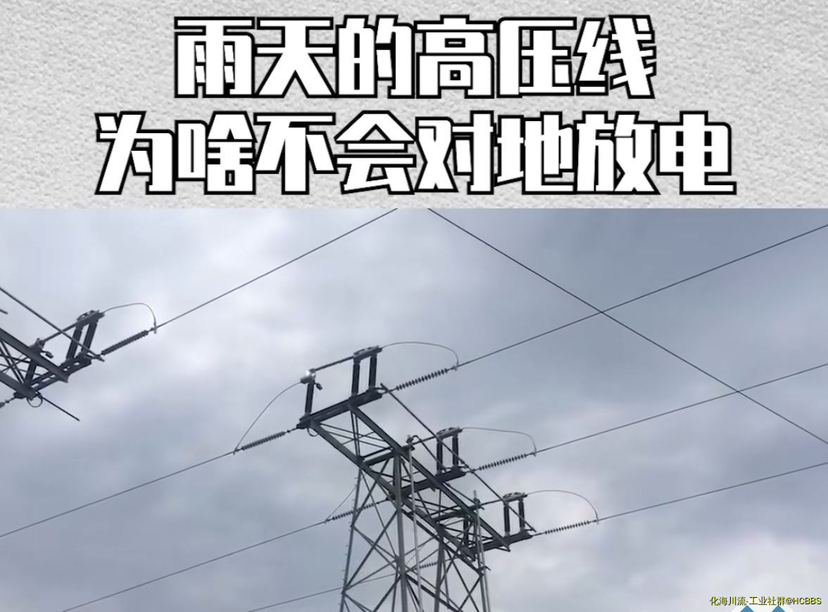

[资源分享] 架空高压线是裸导线,为什么下大雨都不会向地放电勒?
1.8K |5
如图
发表于 2021-9-23 22:59:38
「常识」高压电线为什么没有绝缘外皮,下雨天也不会触电?
2020-06-11 09:40·博微软件
高压电线为什么没有绝缘外皮,下雨天为什么不会触电,这些常识你知道吗?
高压输电线路的输电电压大多在10kV以上,有些线路的电压高达110kV、500kV伏,如果要给这样的线路包绝缘层的话,普通电线的绝缘层厚度是远远不够的,我们平时家里的电线,电压只有220V,只要用一层薄薄的绝缘层包起来防止人和火线接触就能防止触电,但是高压设备就不一样了,人站在高压设备旁边一定的距离,即便不接触也还是会造成触电的。
高压造成的触电可以分为跨步电压触电和高压电弧触电两种类型。跨步电压触电是指高压输电线如果跌落在地面上,有电流流入大地后,接地点附近电位会向远处逐渐降低,那么人两脚所站的位置就存在电压差,电流流过人体造成触电,这就是跨步电压触电,低压线路引起的触电事故,都是由于人体直接或间接接触火线造成的,高压设备造成的触电,有高压电弧触电和跨步电压触电两类,当人靠近高压带电体到一定距离时,高压带电体和人体之间就会发生放电现象,电流流过人体造成高压电弧触电,高压输电线落在地面上,当人走近断头时,两脚处在距落地点远近不同的位置上,两脚之间就存在电压,电流流过人体,造成跨步电压触电。
最新的规程上将1kV以上的电压等级定义为高压,现在在城市中的架空线路(街边电杆上的那种)基本上都是10kV线路,不出意外的都已经换成了绝缘线,也就是题主所说的“包上了绝缘层”,这个绝缘层的厚度不高,所以对造价的影响不大,由于10kV的线路与公众接触的机会比较多,所以绝缘线能提高运行的安全性,这是非常值得的,如果将110kV及以上的线路做成绝缘线,它的绝缘层的厚度就非常大了,带来的结果是,成本大幅度的提升,而且带来了一些技术上的难题,首先是散热不好,为了降低散热,就只有降低其载流量,实际上也提高了成本,
二是,如此沉重的线路,其强度将**下降,线路的跨度将降低,需要多建铁塔,三是,安装施工难道将**提高,在一些道路不通的地方,可能无法进行施工。

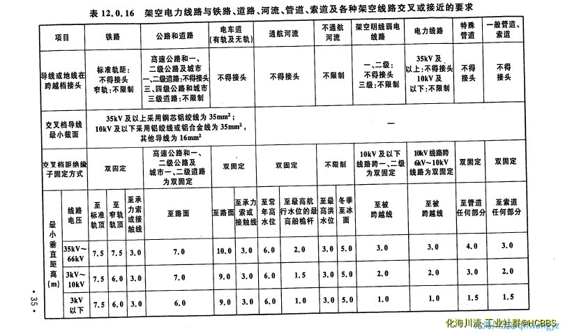

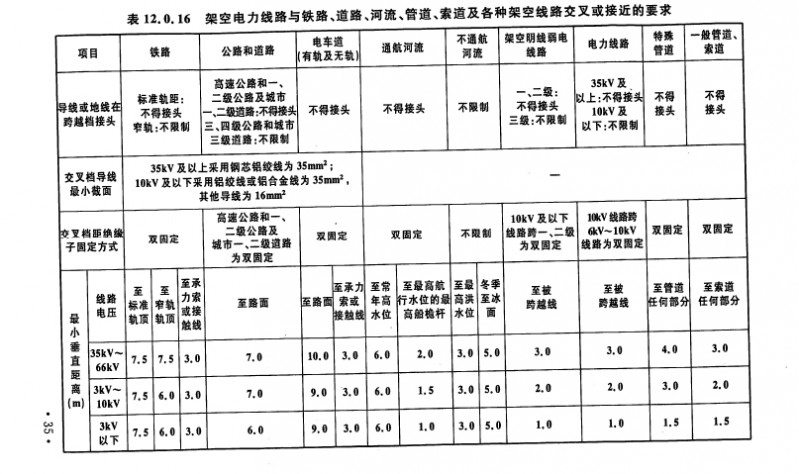

啊哈,这位海友关于该问题你需要学习了解一下相关架空输电线路设计相关知识,即可解决困惑啦!我来简单说明一下吧,架空输电线路下大雨不会对地放电的主要原因是架空输电线路在设计时按照最大计算狐垂(已经综合考虑了大雨等天气情况)、最大计算风偏来进行相关线路设计的,所以在设计条件下是不会产生放电,大可放心啊!但事物也不是绝对的,遇到极端天气情况下,也会产生放电,但至少不会对地面放电,首先是架空线会对架空线塔架部分的非绝缘金属支架产生放电!若是不放心,可以参照一下如下图表:《GB 50061-2010 66kv及以下架空电力线路设计规范》线路相关安全距离12.0.16)!
