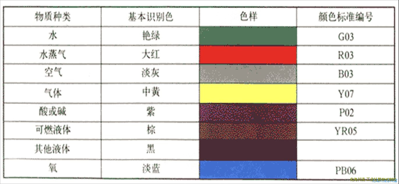

一般是管道标识的颜色

对于有保温的管线其实是保温防护层色环的颜色。

管线颜色由管道流动介质及参数决定,如上图所示,严格意义上不得马虎。

可以是管道全长刷漆的颜色,也可以标准中规定的其他方式。
不保温的涂刷面漆的就全管
保温的按照规定分段涂刷标识,以及在分界点涂刷
不锈钢管线也是
