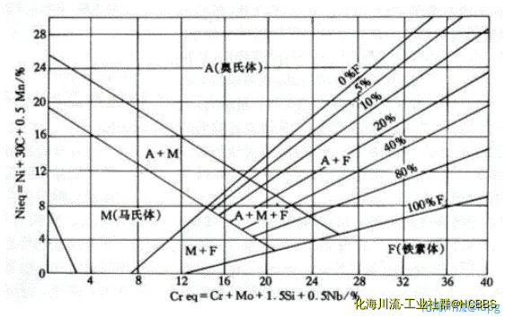

  请问一下大家,有没有鉻钼钢的焊接经验,在不能热处理的情况下用镍基焊条焊接,焊接以后产生马氏体的概率是多少,从而导致裂纹出现的概率是多大

再请教您一下,有没有不用热处理,直接用镍基焊条焊接的案例、规程和标准呢

先在一侧堆焊,然后镍基焊材焊接,可以不做热处理。镍基材料塑性好  详情 回复 发表于 2021-11-3 08:41

1.请阅附件:表征手工焊接焊缝金属化学组成与相组织的定量关系图
2.图中,纵坐标为镍当量,横坐标为铬当量
3.焊接过程中合金元素有稀释,当某层焊缝金属满足镍当量和铬当量组合,则会出现马氏体

说明:
1.用高铬镍或高镍铬焊条焊接铬钼钢时,由于焊缝和母材化学成分存在差异, 在熔合区必定有 一个成分浓
度逐渐变化的过渡区,焊缝金属稀释率很高,Cr、Ni含量很低,焊缝金属被稀释而进入马氏体发生区域
2.虽然过渡区难以避免,若焊接材料选用合适,工艺方法正确, 就会减小这一区域,而不对接头产生大的影响。
3.采用奥氏体化能力很强的镍基焊接材料,可减小马氏体组织带宽度。
