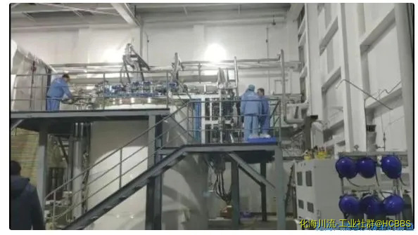

先看一张图
长征五号是目前国内最先进的液氢液氧火箭,肩负着中国空间站建设和深空探索的重要任务。

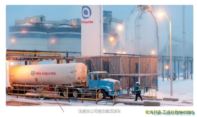

法液空公司液态氢运送车
首先回答这个问题:是的,长征五号使用液氢燃料确实依赖法液空公司提供的设备。

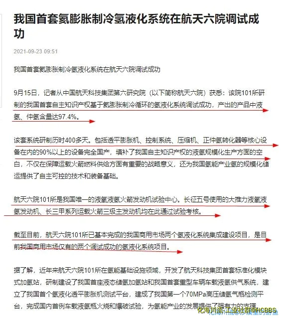

但是,2021年9月20日航天科技集团六院101所正式宣布:我国自主研制的首套产量达到吨级的氢液化系统调试成功,并实现了连续稳定生产。
液氢燃料卡脖子状态,已经彻底成为过去式!

2008年,法液空与中国氢能产业因“长征五号”航天项目而结缘,为“长征五号”提供液氢燃料。
双方的合作形式是国内在海南省文昌市成立蓝星(海南)航天化工有限公司,引进法液空的冷箱设备和配套相关设备。

终于,在一年多的综合攻关之后,功夫不负有心人。2021年9月20日,北京航天试验研究所正式宣布国内首条氢液化生产线调试完成,成功投产。
发表于 2021-9-23 12:12:01
设计液氢产能每天1.7吨,满负荷生产能力每天2.3吨,百分之90以上的技术完全国产化。
以长征五号火箭每次发射30吨的氢燃料需求来看,一条生产线半个月就能解决一发长征五号需求的氢燃料生产任务。
不仅如此,由于不受国外设备数量限制,扩充氢液化产线就成了简单的复制粘贴任务。
这项任务关键技术的重大突破实现了液氢完全国产化,不少技术指标超越国际先进水平。
