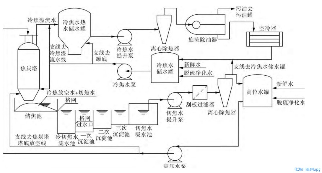

延迟焦化装置的除焦水质和冷焦水质不一样吗?
怎么控制?

1.基本的要求:冷焦水只要温度低以适应冷却焦块;除焦水除了冷焦水对温度要求外,另需要尽量去除水中焦粉杂质以减少对泵阀切焦器喷嘴的磨损
2.考虑到要符合安全、环保要求,需要一套完整的处理流程,以去除水中污染物,比如:烃类、硫化物、氨氮、挥发酚、焦粉等
3.处理流程有简单也有较为完整,较为完整的目的是使处理过程高效、节能、环保和安全得以保证
4.附图为一个流程的例子,从图中可以看到切焦水和冷焦水的处理方法

冷焦水含油量大,需要除油。
