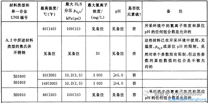

四、奥氏体不锈钢材料免SSC及HIC试验的条件
1.化学成分限制
2.应固溶退火加淬火,或退火加热稳定化热处理状态
3.不允许通过冷加工来提高机械性能
4. 原材料、焊缝及热影响区硬度不超过22HRC
5. 环境限制

感谢分享,请教一下,为什么只有A、B、D类焊接接头做ssc?
