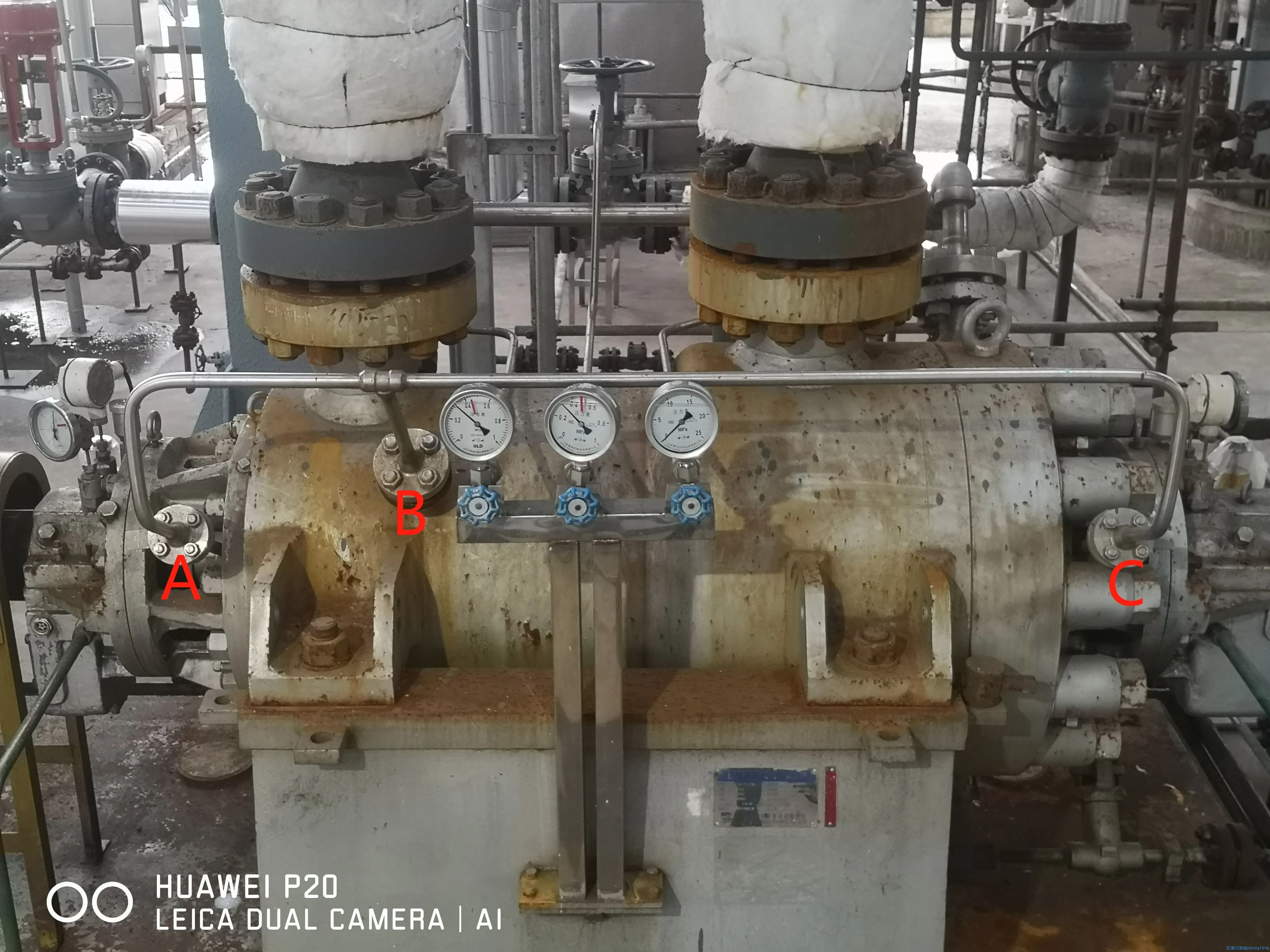

下图为柴油加氢装置进料泵,图中密封冲洗的流向是从A/C流向B,还是从B点流向A/C? 请大神指教,谢谢!

B流向A/C

A/C点都装有限流孔板,B点没有。孔板侧不是冲洗液从机体的流出测吗?

B点压力更高?有内部结构图吗,请问

这是多级泵,应该是B口是从级间抽出,然后去端点机械密封。都是自己理解的,

我公司用的福斯进料泵,B是第二级引出来的,比两端机封密封腔压力都高,所以是B流向AC

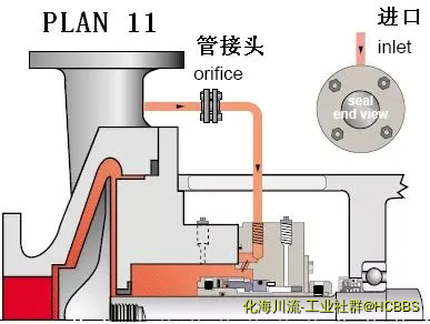

你确定不是平衡管?密封冲洗应该用的外部柴油冲洗
发表于 2021-9-22 19:14:42
化工人的骄傲 观察的很仔细,专业的!!!!  发表于 2023-3-28 15:29
看图平衡管压力表是由另一侧DN25或DN32管线引出  发表于 2021-9-22 19:41
看图另一边较粗的管线为平衡管  发表于 2021-9-22 19:39

你这个应该是嘉利特的

由高压区流向低压区达到冲洗作用,从泵腔内引出到机封达到冲洗机封作用

由中间某级高压端向两端机封低压端作自冲洗,外加孔板做节流,如为高温介质,加冷却器冷却后再作冲洗。

从泵出口处经过限流孔板进行机械密封冲洗,单端面机械密封冲洗方案。

B流向AC高压流向低压

B点压力高流向A/C。B处法兰为出口法兰

B点上方的大法兰是泵的入口法兰,B点比A点压力高可以理解。但C点更靠近泵出口法兰侧,压力应该比B点高吧,B怎么能流向C ???
