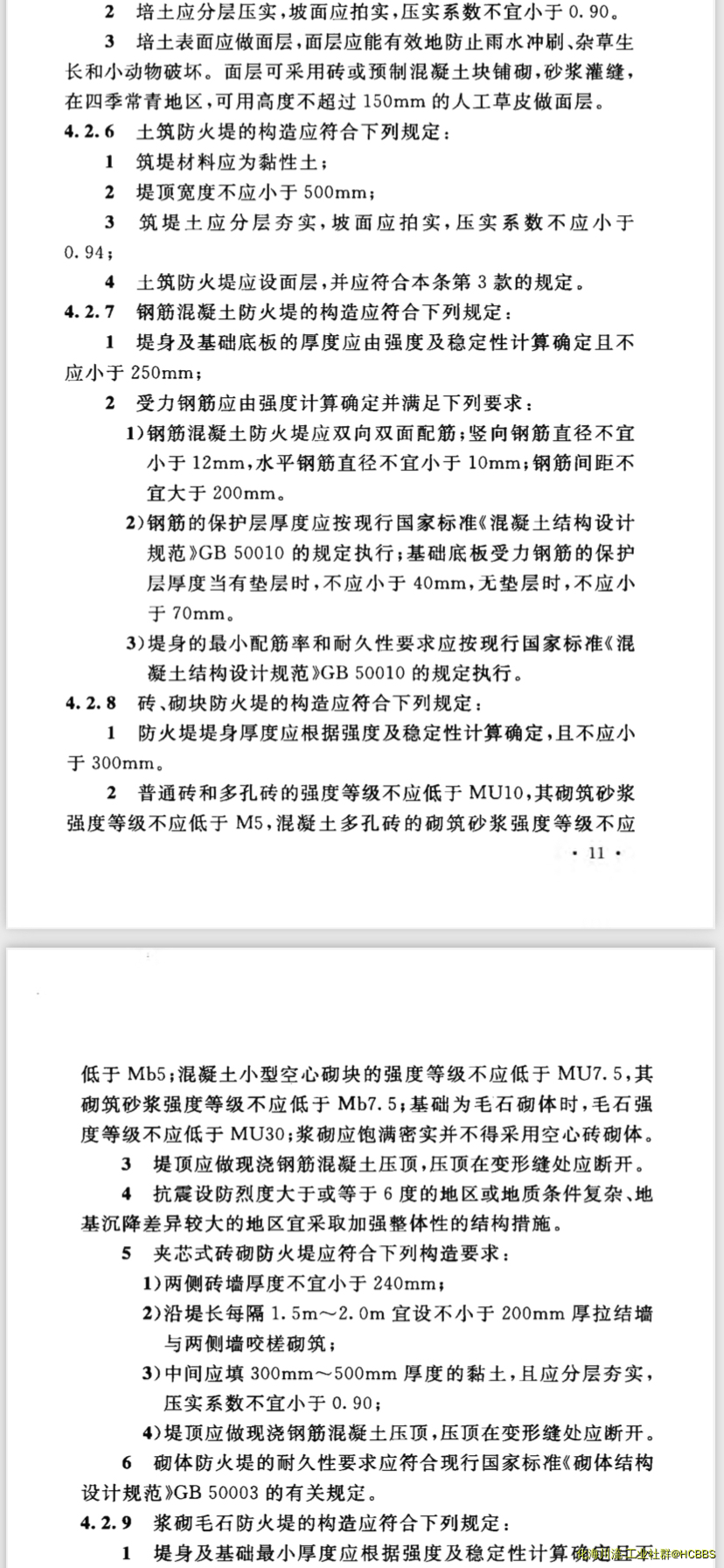

防火堤材质要求
发表于 2021-9-17 11:10:36
202109/17/f4c8bcbd7e9c9599bd8e00fde83ce7a7.jpg
【提示:直接搜索3254937可直达本帖。】
当前内容由会员用户名 wx_无痕   ? ?325 发布!权益归其或其声明的所有人所有 仅代表其个人观点, 仅供个人学习、研究之用。
标准说的很清楚,应该没什么疑问吧
发表于 2021-9-17 14:12:26
威风的奥特曼。 发表于 2021-09-17 14:12
标准说的很清楚,应该没什么疑问吧
没有疑问
