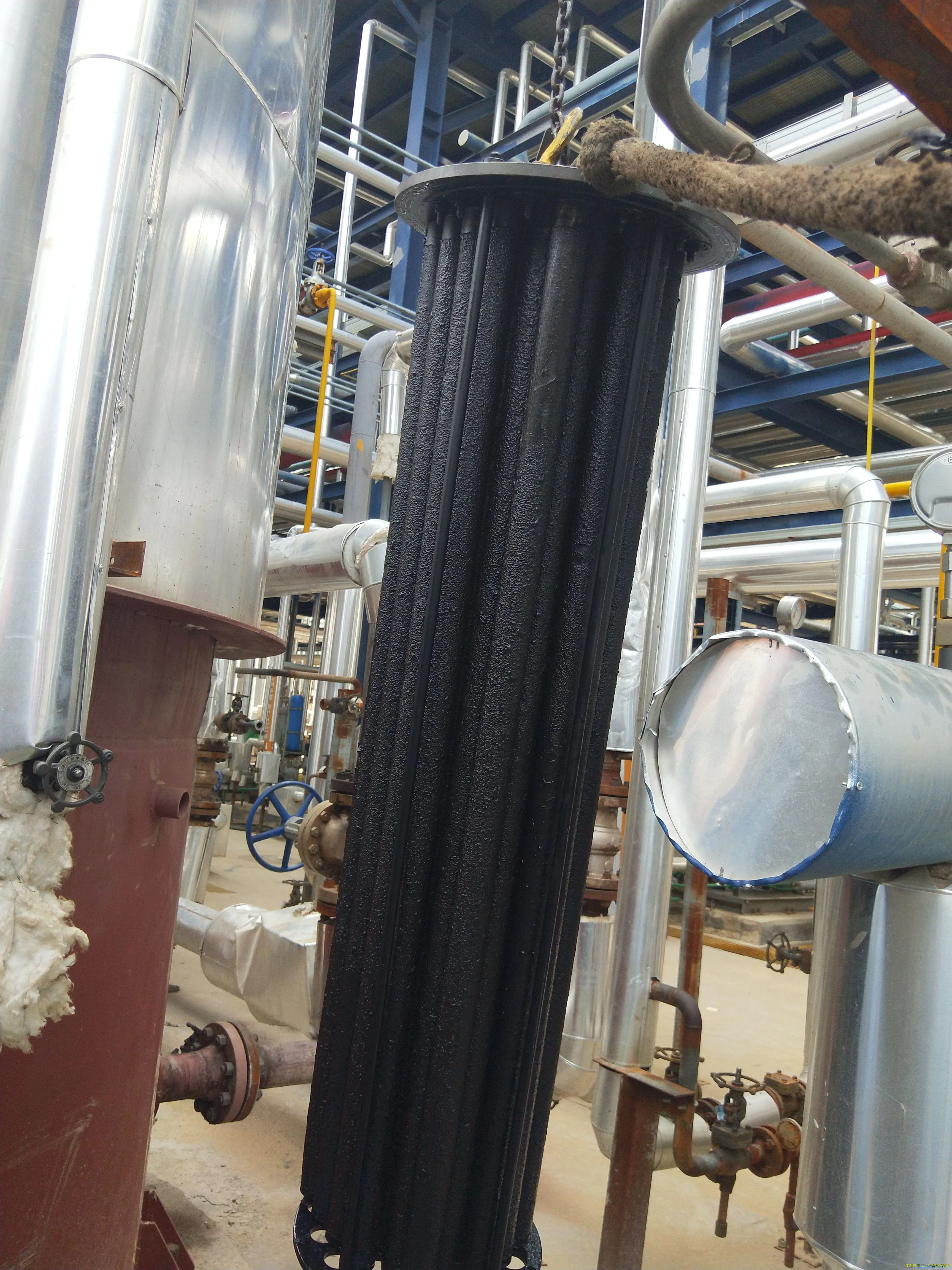

从换热管里面抽出来的吗?

滤芯?

列管式换热器,列管部分。

U形换热管?

自动反冲洗滤芯,由于原料油比较脏,这个只是运行一年时间的滤芯。频繁的时候5分钟反充一次,而且是连续反冲。

过滤器滤芯啊

滤芯

滤芯

反冲洗过滤器滤芯,原料太脏堵塞。

表面反洗过滤器里面的 滤网   要不就是相似的东西

错流过滤器

反冲洗滤芯

原料油反冲洗的滤芯,需要清理清理了

自动反冲洗滤芯 ,我们这两个月左右就要拆开清洗,因为直供料

自动反冲洗过滤器滤芯吧,楔形丝的
