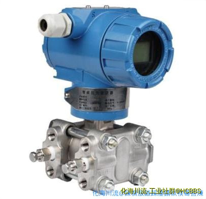

  身为仪表人,我们经常会听到压力变送器和压力表这两样东西。因为这两样东西已经被广泛地应用到我们工业的各个领域里了。但要问两者有啥具体的区别和差别时,相信会有很大一部分人还是不清楚。那么今天就让西安普瑞德仪器仪表的技术小编专门给大家普及下压力变送器和压力表究竟有何区别?具体该怎么分辨?要搞清楚这个问题前,我们首先需要搞清楚的是压力变送器和压力表两者究竟是什么?只有真正搞清楚这两样东西,他们的自然就能区分开他们。
  一、到底什么是压力变送器呢?
  压力变送器主要由测压元件传感器(也称作压力传感器)、测量电路和过程连接件三部分组成。它能将测压元件传感器感受到的气体、液体等物理压力参数转变成标准的电信号(如4~20mADC等),以供给指示报警仪、记录仪、调节器等二次仪表进行测量、指示和过程调节。
  二、什么是压力表?
  压力表(英文名称:pressuregauge)是指以弹性元件为敏感元件,测量并指示高于环境压力的仪表。压力表的应用极为普遍,它几乎遍及所有的工业流程和科研领域。在热力管网、油气传输、供水供气系统、车辆维修保养厂店等领域随处可见。尤其在工业过程控制与技术测量过程中,由于机械式压力表的弹性敏感元件具有很高的机械强度以及生产方便等特性,使得机械式压力表得到越来越广泛的应用。
  三、了解了压力变送器和压力表两者是什么后,我们再来了解下两者之间的区别:
  1、测量精度不同。通常情况下,压力变送器校验所需的标准仪器精度是要远远高于压力表所需的标准仪器精度。
  2、校验关系不同。压力表往往只能校验一对输入输出关系,而压力变送器则可能需要校验输入与通讯数据的关系。
  3、校验标注不同。压力表校验必须有相应计量资质,压力变送器除生产厂和新建施工外一般不要求。
  4、校验对象不同。压力表精度差,没有输出,不可以用手操器,一般校验5个点,来回差不一样。而智能型压力变送器一般只要校验零点和满量程。
  5、输出显示不同。压力表输出为刻度指示,自身显示能力。压力变送器为电流输出,必须接相应精度等级的电流表显示。
  通过对压力变送器和压力表的概念及区别的介绍,我们不难看出:在同种工况条件下,压力变送器所测量的压力值更为精准,而且它后期的功能拓展性相对压力表来说要高很多。
