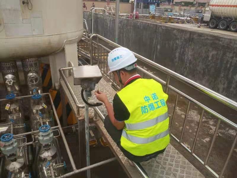

众所周知,在爆炸性危险场所进行电气施工结束后,都是需要第三方资质机构进行竣工后的验收,验收合格后才能投入使用,并且在往后除了企业自身定期检查外,每三年还要有防爆检测资质的机构进行定期检测。
今天在这里我们先分享下竣工后的验收主要验收哪些内容?
1、检查防爆电气设备是否有有铭牌、Ex标志和清晰的防爆电气设备类型、级别和组别标识。铭牌上是否标明检验单位发给的防爆合格证号;
2、检查防爆电气设备的类型、级别、组别、环境条件以及特殊标志等是否符合规定;
3、检查防爆电气设备的外壳是否有裂纹、损伤;油漆是否完好,接线盒盖是否紧固,固定螺栓及防松装置是否齐全;
4、充油型电气设备要检查其是否渗油和漏油,其油面高度应符合要求;
5、正压型防爆电气设备的通风、排气系统应通畅,连接应正确,进口和出口安装位置应符合要求;
6、防爆电气设备多余的进线口,是否按规定作好密封;
7、电气线路中密封或隔离装置的安装应符合规定;
8、本质安全型防爆电气设备的配线工程,其线路走向、高程,应符合设计要求;线路应标有天蓝色的标志;
9、防爆电气装置的接地或接零、防静电接地,应符合设计要求,接地应牢固可靠;
10、竣工验收时,应提交相应的文件、资料、制造厂的产品使用说明书、试验记录、合格证件及安装图纸等技术文件;
11、验收时,还应提交下列测量记录:
(1)增安型防爆电机定子、转子单边气隙的测量记录。
(2)正压型防爆电气设备的风压、气压等继电器保护的装置的调整记录,防爆电气设备试运行时外壳的最高温度记录和防静电接地的接地电阻值的测试记录等。
12、防爆电气设备的运行记录
(1)防爆电气设备的外壳温度,包括增安型和无火花型防爆电气设备的内部温度应不超过规定值;
(2)接线盒内部接线紧固后,裸露带电部分之间及与金属外壳之间的电气间隙和爬电距离应符合规定;
(3)正压型防爆电气设备的出风口,应无火花吹出。在降低风压和气压时,微压继电器应可靠动作;
(4)防爆电气设备的保护装置及联锁装置,应动作正确、可靠。
