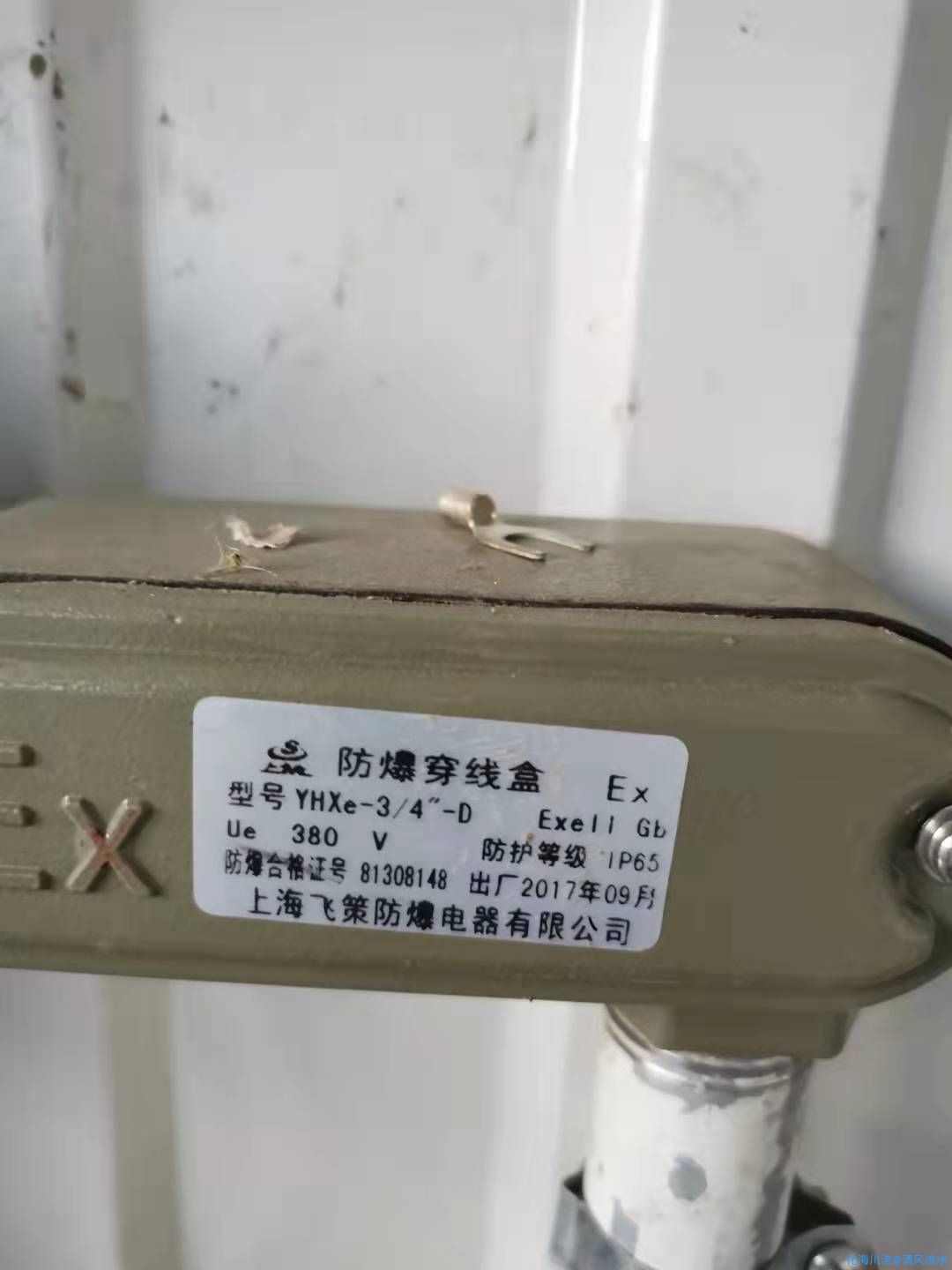

各位老师请看一下这个防爆接线盒是否满足Exd‖BT4的防爆级别?

这只是穿线盒,并不是接线盒,这个Exe,说起来和Exd的适用范围略有不同的,不过如果都是用在二区问题不大。穿线盒没有温度标识。

这个上面没有体现防爆等级,只有防护等级,无从判断

隔爆型“d”因为须承受内部爆炸压力,故其须设计一用于释放能量的通路(简单说就是法兰面),壳体平均壁厚比增安型厚。
增安型“e”因为内部本身不产生危险温度、电弧和火花的可能性。
防爆的技术手段不一样,建议根据设计的要求选择一样的防爆产品,这是最好的

防爆接线盒,2区,表面工作温度135应该满足不了

你的要求是Exd‖BT4的话,d代表隔爆型式的防爆,可以用在1区,2区;IIB代表气体组别,T4代表温度组别,用在135摄氏度以下环境。
图中的穿线盒的防爆标识是e, 增安型的防爆,没有标温度组别,气体组别也没有区分IIA,IIB还是IIC,从Gb标志可看出也可用在1区、2区。

穿线盒不存在是否满足Exd‖BT4的防爆级别要求。
它的作用和镀锌钢管的保护作用是一样的。好比你不能说镀锌钢管是否满足Exd‖BT4的防爆级别要求。
使用它穿线是因为保护管长度超过30米了,或者单根保护管的直角弯头多于2个了 。
它的防爆标志表示可以在1区和2区使用,满足基本的密封要求,没有温度标志表示使用环境温度在-20℃至40℃之间。

如果你的要求是ExdIIBT4的话,这个穿线盒没问题,完全可以用于二区,接线箱也可以用增安的

穿线盒 葛兰 是没有温度组别的

不符合防爆,要求,没有温度,是符合气体防爆,但未明确 ‖A   ‖B      ‖C
