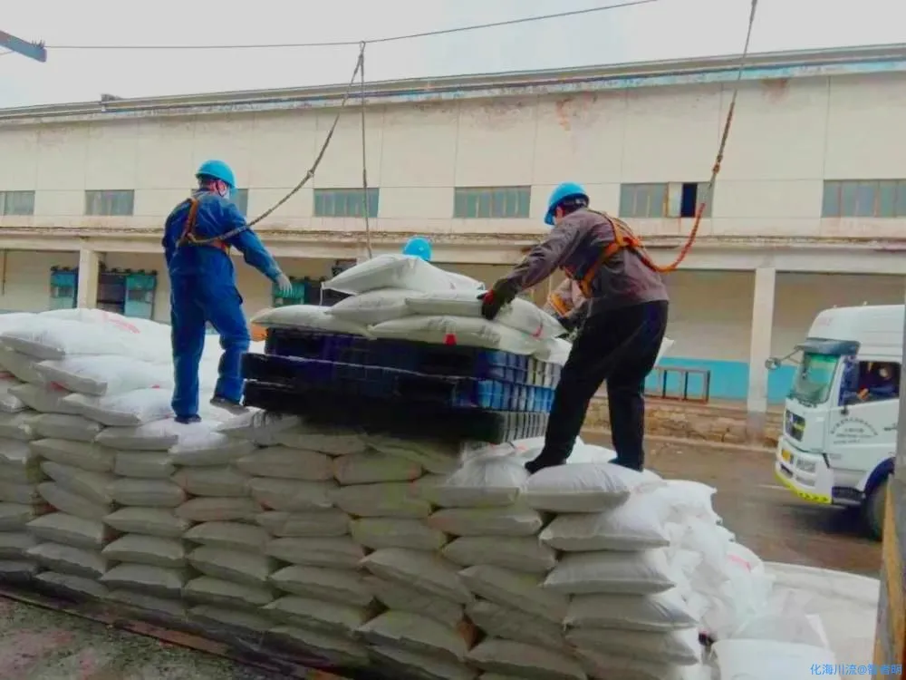

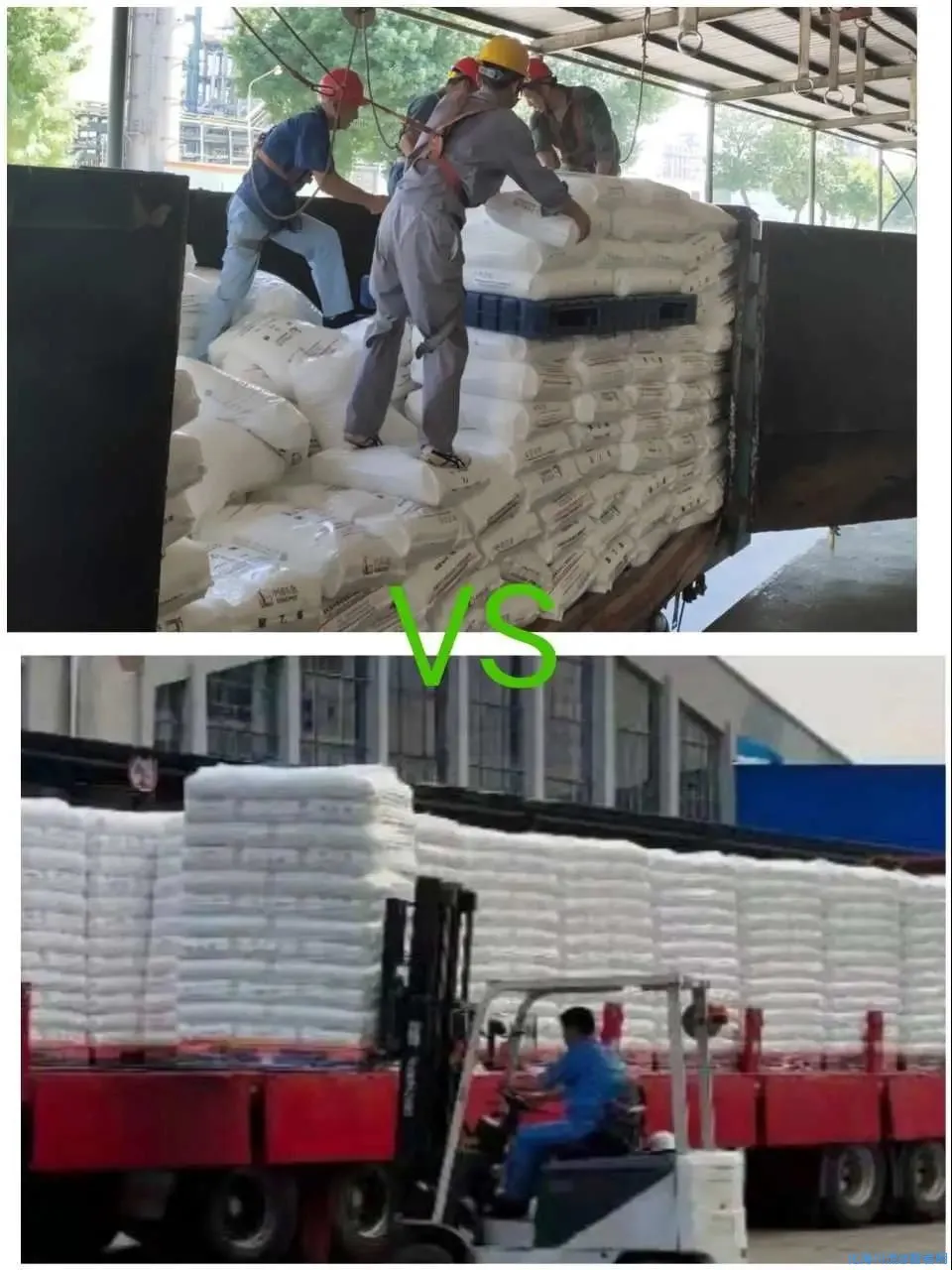

先上一组我们熟悉的、传统的、包装装运方式,已经用了几十年了,大部分单位还在用。

传统包装装运 Vs 共享托盘装运的特点:
      采用传统塑料托盘,散装形式出厂、装车过程易受潮、 易损坏包装造成产品污染、质量投诉等问题。采用共享托盘不需要企业购买托盘,而是通过第三方服务公司租赁托盘,实现带托盘运输,做到供应链上下游资源共享。

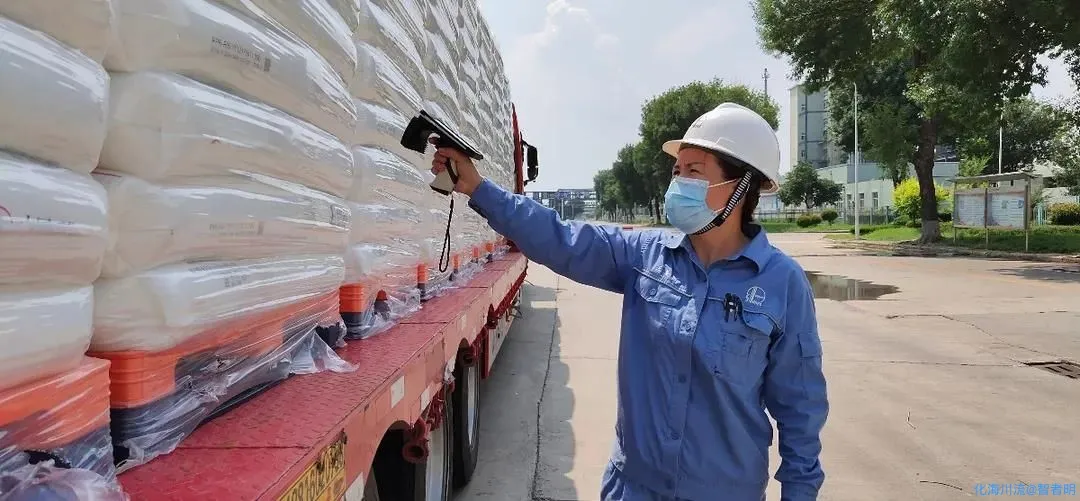

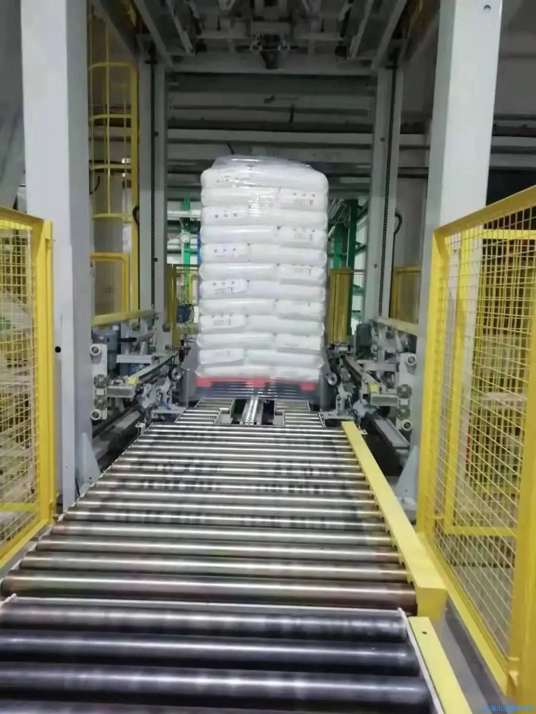

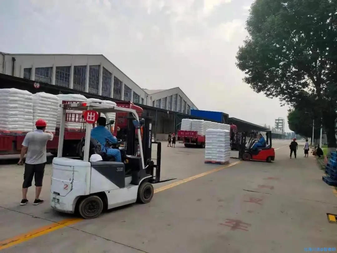

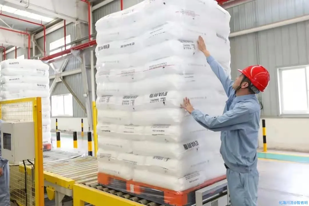

海川副教授  |  头衔:  【知识丰富的参与者】
共享托盘包装方式: 从下线----装运----终端现场扫描出厂的全部流程。
      一是有效提高产品包装质量,降低破包和产品污染风险;
      二是在从仓库到车上的过程中无需撤掉托盘,简化装卸流程,提高出入库效率;
      三是采用机械化作业,节省装卸时间、减少人工卸货,减轻驾驶员排队等候时间和装卸工紧缺压力;
      四是托盘生命周期可控,托盘可回收处理,从而达到循环使用、资源共享。

节省成本,降低劳动量,但是节省下来的钱都让托盘厂家赚了
