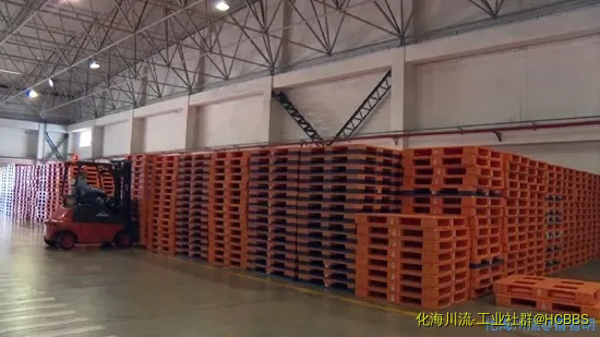

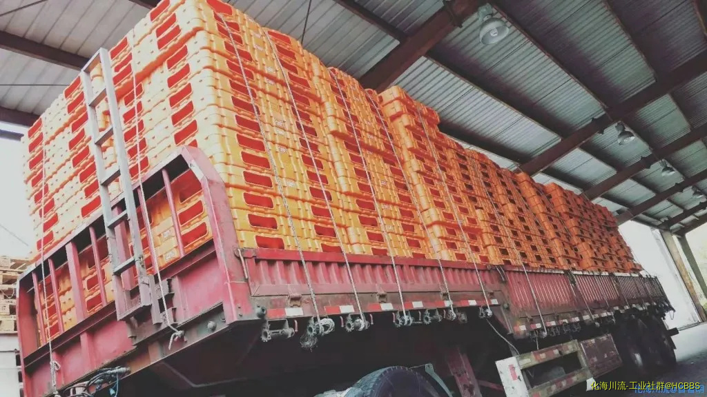

共享托盘,指的是以托盘为载体,借助互联网大数据,把产品从包装、仓储、装卸、运输到托盘回收整个物流链全部串联起来,是种新型运输模式。

共享托盘在每个托盘里配备一个RFID芯片,在出货的时候通过一个手持扫码仪可以把共享托盘它所包含的一些信息都自动上传到云端,出厂之后再由专业互联网运营公司通过这些数据分析来流转这些托盘,包括去向、回收这些工作都是通过互联网自动完成,实现了货物标准化、机械化、智能化转运。

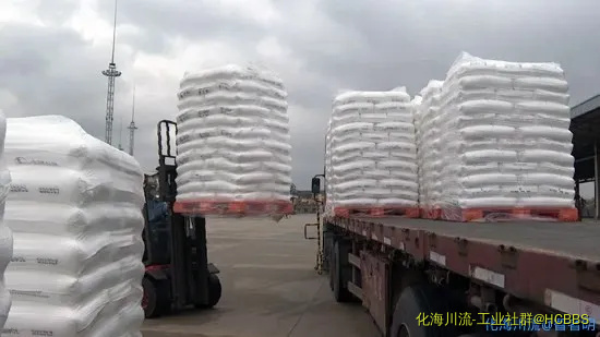

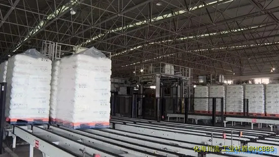

案例一:
近日,上海石化公司第一车带共享托盘的塑料产品出厂,标志着共享托盘项目在公司正式启动。
共享托盘是中国石化近年来实施的一项包装改造项目。树脂制品袋包装规格为25kg/袋。通过在包装线上安装覆膜机,实现小袋产品与托盘的一体化,实现带托出厂。
产品带托出厂可提高装车速度,由原先的散包出厂45~60分钟/车,提高到20~30分钟/车,运输车辆无效等候时间大幅缩减,还能避免产品包装破损污染环境,降低运营成本。公司计划在2020年底前完成所有塑料制品包装生产线的改造,满足共用托盘使用条件。

案例二:
      福建联合石化聚烯烃部:“新一代的共享托盘(已全部)替代了原有在我们厂内的(使用的)旧托盘,现在跟互联网结合,(出货配送)是上下游联动的一个状态。新一代托盘使用之后比过去的装车效率大概提高了5倍,带动了整个物流运输成本的降低,每吨产品大概可以节省35元。
       共享托盘的社会效益主要体现在环保方面,在过去(大部分整垛出厂的)旧托盘都是一次性的,使用完了之后可能产生大量的塑料、木头等垃圾的丢弃,那使用了共享托盘之后,托盘是可以重复使用的,减少了对环境的污染。
