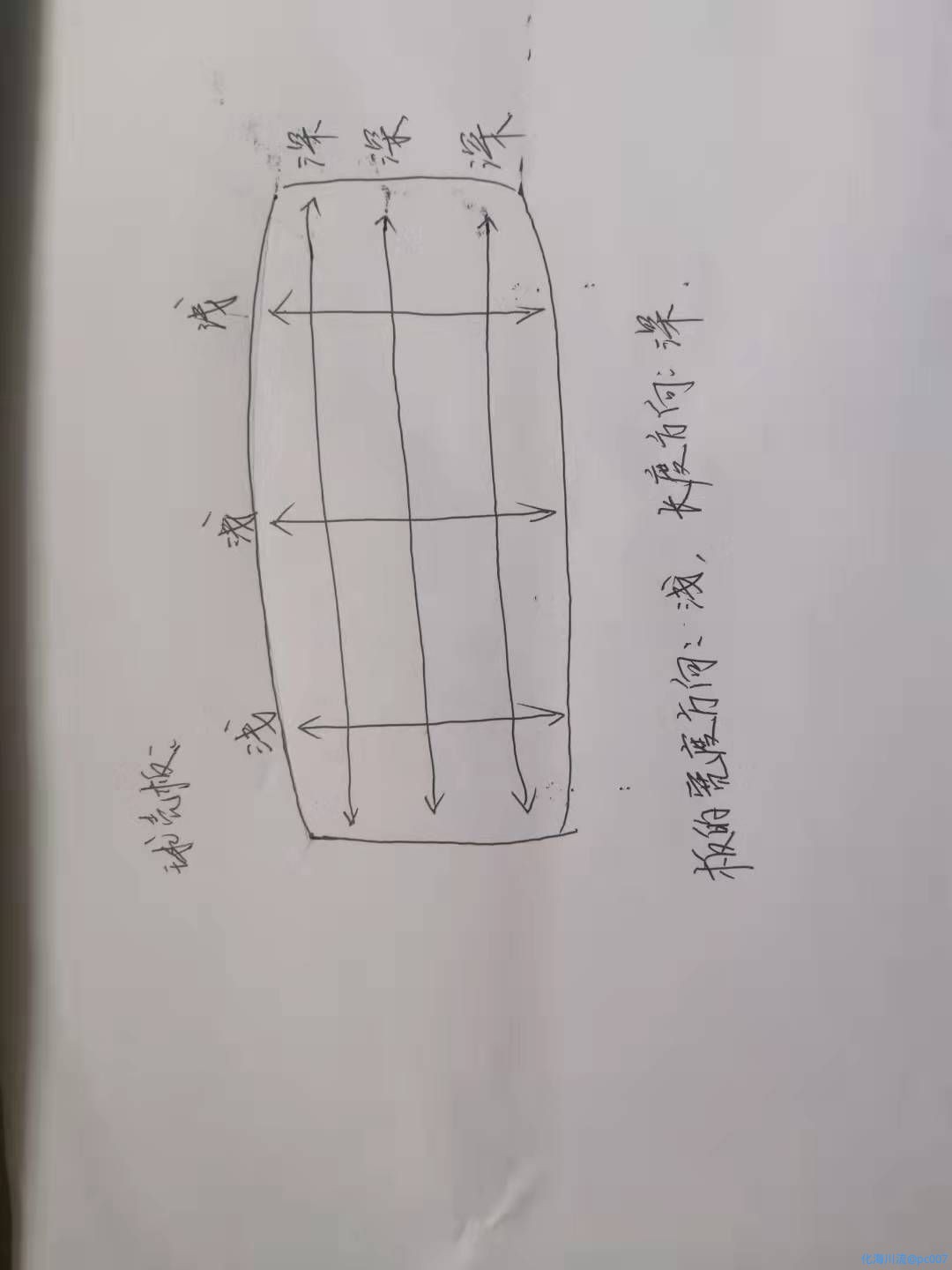

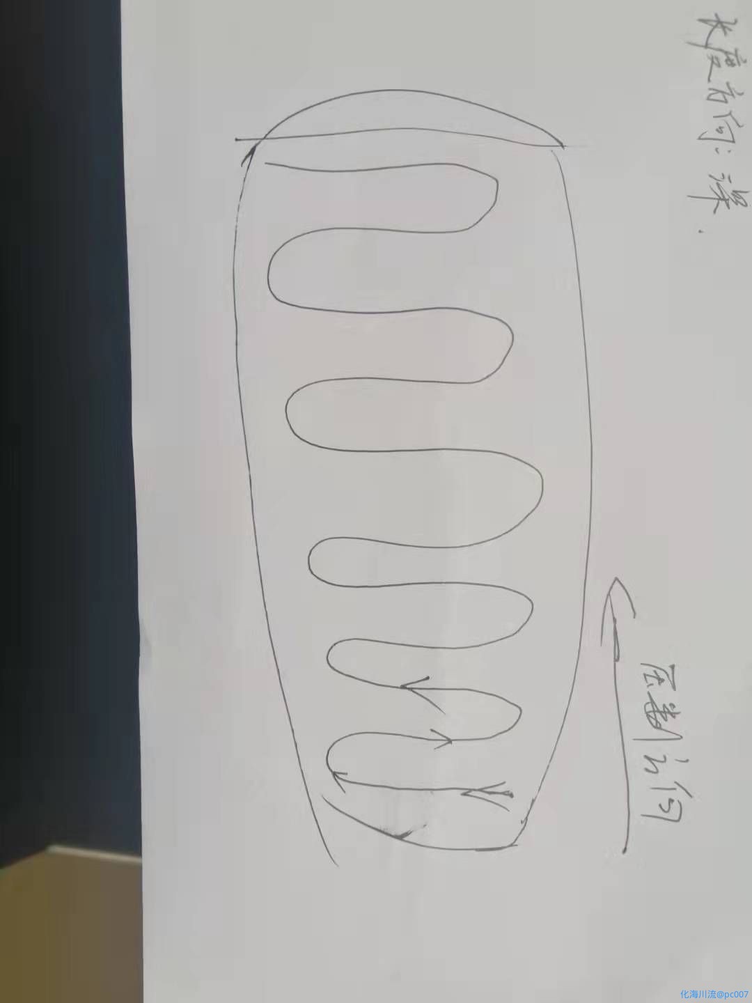

最近公司压了一批P690QL1高强度板材,压制后的板都出现了钢板长度方向曲率较深,板的宽度方向较浅,达不到检验曲率的要求,压制方向和球壳板压制的如图:
请教各位老师,有什么好的解决办法。
发表于 2021-9-12 09:39:37
曲率深浅的情况

压制方向
压制方向

fuchong2009VIP会员 VIP会员 | 显示全部楼层       最后访问IP湖北省
我们厂也压板,但我不知道了这啥毛病,个人看法是,长度方向尽量把板子托起来,宽度方向下压量要足够
