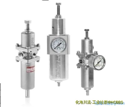

各位好,请教几个问题:1、左边第一个有无溢流孔(这个图,我没看到)?   2、中间的溢流孔有无见过进水的情况?有无带来后果?谢谢。3、大家有无专门对这个减压阀做过防护?

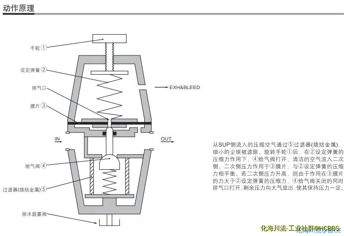

先说一下过滤减压阀的工作原理,如下:
根据原理,排气孔一定是有的,只是有的位置比较隐蔽或孔较小。
有进水的发生,还有进灰尘的现象。后果是冬天,气温低,冻住弹簧和膜片后,过滤减压阀不具备调压功能,供气压力降低,阀门功能异常。
3、大家有无专门对这个减压阀做过防护?
做过,厂家提供防护,或自己做,可减少故障。
另外,购买阀门时注意过滤减压器的技术要求,如CV,使用温度和防护等级。同时,尽量减少品牌和型号,从而减少备件。

受教了,不过最下面的诺冠的减压阀,如果本身是带压盖防护措施的,就不需要另做防护罩了吧。

看您提供的图也是SMC 的, 是不是这个品牌容易进水,其他品牌是不是没怎么发现过? 过诺冠B74、FISHER 67D 等。
发表于 2021-9-10 16:49:52
SMC的这一型号比较明显,其它不明显。以防万一都做了。  详情 回复 发表于 2021-9-12 13:31

看您提供的图也是SMC 的, 是不是这个品牌容易进水,其他品牌是不是没怎么发现过? 过诺冠B74、FISHER 67 ...

普罗米修思VIP会员 VIP会员 | 显示全部楼层       最后访问IP山东省
1、注意气源的洁净、含水等情况,特别是冬季气温比较低的时候要特别注意含水情况,现场遇到过压缩空气含水大,把气杯冻坏的情况。
2、巡检注意非金属气杯的老化情况,一般五年以上的室外使用的要特别注意。
3、定期对排气阀排空检查,检查气杯内脏污含水等情况,检查压力调节性能。
