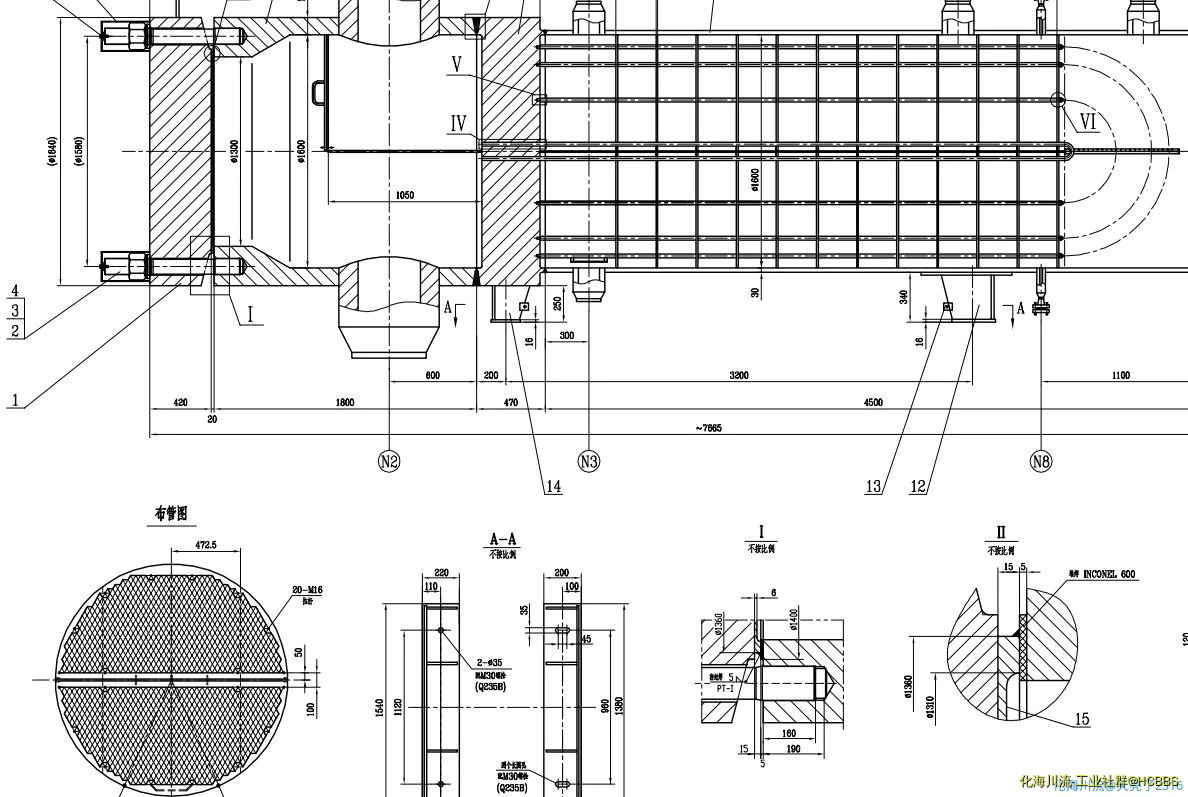

各位老师:
         高压换热器焊接环形密封如何计算?见下图:
发表于 2021-9-9 18:45:55

SW6?

不需要计算
发表于 2021-9-9 22:37:43
sugar_EQLLVIP会员 VIP会员 | 显示全部楼层       最后访问IP四川省
螺栓已经给了预紧力平衡轴向力(部分设备也把垫片预紧力考虑进去),焊接密封只是起一个密封作用。就相当于常规的强制密封,只不过是把垫片外边缘给密封焊了,彻底杜绝因垫片本身引起的泄漏
发表于 2021-9-9 22:42:17
你这个就相当于金属平垫密封,垫片最外围已经没有内压了,所以密封焊就不用计算
发表于 2021-9-9 22:47:38
天亮了2316楼主 VIP会员 VIP会员 | 显示全部楼层       最后访问IP山东省
非常感谢;那就用SW6中高压容器平垫密封计算就可以了
