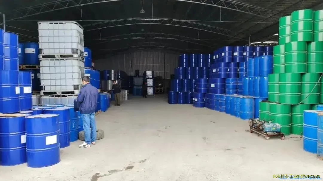

南京市应急管理局官方微信9月2日发布消息,近期,南京市应急管理局组织江宁区应急管理局、麒麟街道联合执法,发现某供应链管理有限公司非法存储12种危化品约742吨。
经查,该公司经营场所由2个仓库、1处辅助用房、1处办公用房组成,主要从事物流仓储和运输业务,未获得危化品经营储存许可。公司仓库储存的危化品分别为其他16家企业所有,其中15家企业均为危化品经营不带储存许可。自今年2月份以来共出库危化品173.8吨。
南京市应急管理局委托第三方安全评价机构对仓库储存危险化学品现实危险性进行评估。依据《化工和危险化学品生产经营单位重大生产安全事故隐患判定标准(试行)》,该公司仓库储存危化品属重大生产安全事故隐患。
经查,该公司仓库不具备安全生产条件,仓库建设未按照《危险化学品安全管理条例》相关要求办理危化品仓库建设安全条件审查手续,仅邀请某安评公司对仓库建设项目进行了安全条件论证。仓库东侧12米处有架空电力线路、南侧贴邻物流公司、北侧贴邻废品收购企业、西侧贴邻物流公司,间距均不符合标准要求。仓库边设有办公、人员生活场所与仓库无足够防火分隔及距离,也不符合标准要求。两个仓库危化品安全警示标识缺失,危化品与普通货物混放,危化品存放区域缺少安全设备设施,现场使用电气设备不防爆。公司无专职安全员,未对员工组织安全教育培训,疏于日常安全检查管理。
南京市应急管理局果断采取措施,查封储存危化品仓库,管控人员车辆。并将该公司两名主要负责人移送公安机关处理,公安部门已立案追究其刑事责任。
