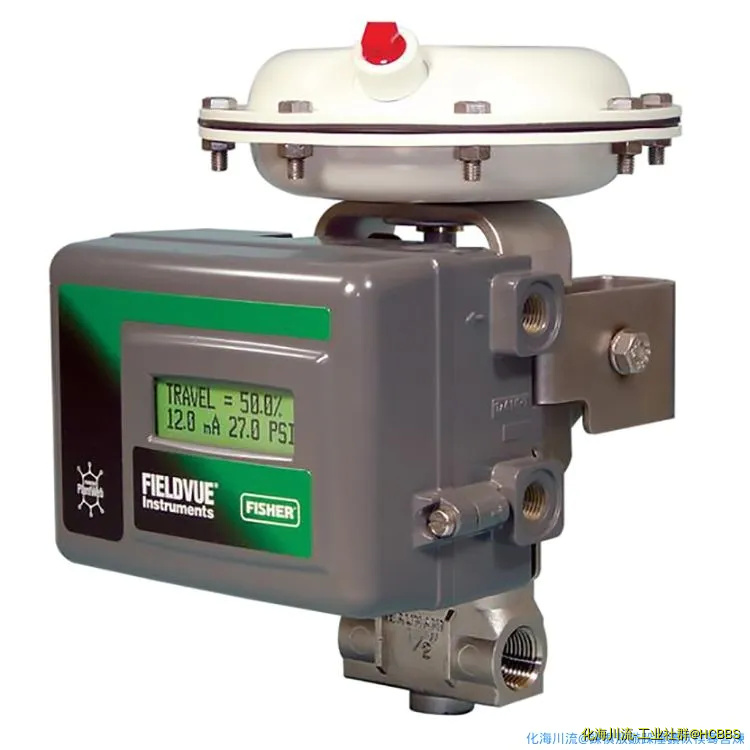

  近期经常会听到客户反馈说:自家的电气阀门定位器在使用的时候,忽然间会出现了漏气的情况,严重影响了阀门定位器的正常使用。通常情况下,电气阀门定位器出现阀门漏气的现象,都是指气动执行机构及其附件的漏气。那么今天西安普瑞德仪器仪表的技术小编便为大家介绍下造成电气阀门定位器气缸漏气的常见原因及解决办法
  1.汽缸上的电磁阀漏气。这主要是两个原因造成的漏气。一是由于汽缸上安装电磁阀位置密封圈损坏,二是电磁阀直接漏气。这就需要将电磁阀下部处拆开通气动作几次,有时也有可能更换电磁阀,或者是放正电磁阀和气缸之间的密封圈,重新安装电磁阀。
  2.汽缸漏气也有可能是由于汽缸上安装孔钻的过深,导致气缸外部和内孔连通。这时就需要更换汽缸或者报废。
  3.三连件的漏气。这时我们就需要检查三联件的密封性,必要时更换三连件。
  4.气缸内壁有划伤。这是由于一些气缸没有做硬质氧化,开关次数多了就会造成气缸内壁的磨损,从而造成活塞O型圈的破损,进而导致气缸内部的串气。我们可以通过采用更换气缸的方法进行解决。
  5.汽缸的排气孔漏气。这可能是因为气缸内部串气,从而导致排气孔的漏气;也有可能是由于气嘴孔钻得过深,直接钻透了气缸,导致B缸和A缸气路相通漏气。我们可以申请报废,或者是更换新的气缸。
  6.汽缸的轴上下部漏气。这主要是由于气缸上下轴孔加工光洁度不够,开关多次以后密封圈磨损造成的漏气;也有可能是气缸与轴的配合过大,造成密封圈容易磨损。所以我们就需要更换轴上下密封圈,加强孔加工光洁度。
  以上为大家介绍了造成电气阀门定位器气缸漏气的常见原因及解决办法。但是我们在实际操作中还需要根据实际的工况情况进行具体操作,还有我们也要考虑到当时所处的环境以及气缸情况,加以解决。希望通过今天的学*,希望在日后的电气阀门定位器出现的漏气时,能够帮助到广大用户。
