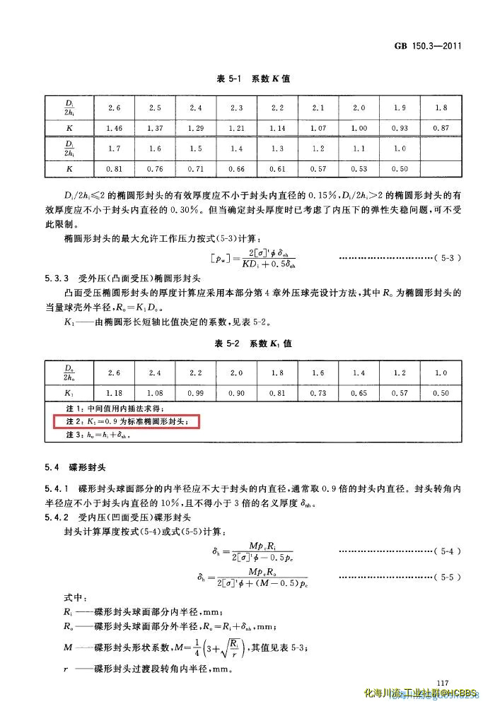

GB150和释义的表达不一致,以内径为基准的标准椭圆形封头的Do/2ho也不等于2,请问以哪个为准? 1.webp 2.webp 3.webp 4.webp
