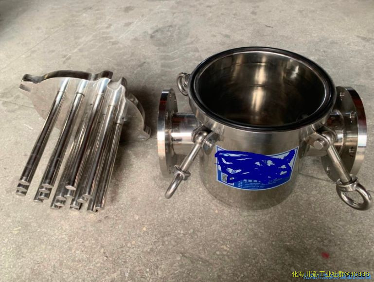

你知道这个是什么设备吗?
知道用在那些情况下吗?

像个不锈钢锅。

这个可能和他的功能有关,特殊部分不是不锈钢的

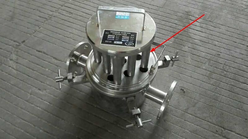

在重整、加氢等反应进料中常有大量的细小铁屑能通过过滤器,被带到加热器分布器内,造成压降增高,近几年有在过滤器后再加一个强磁除铁过滤器,实际效果确实不错。

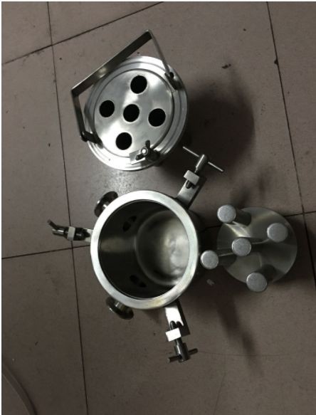

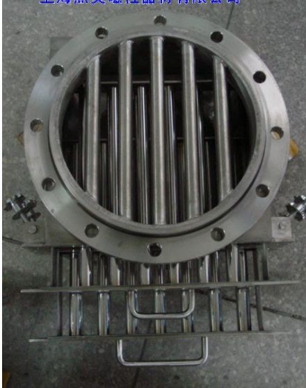

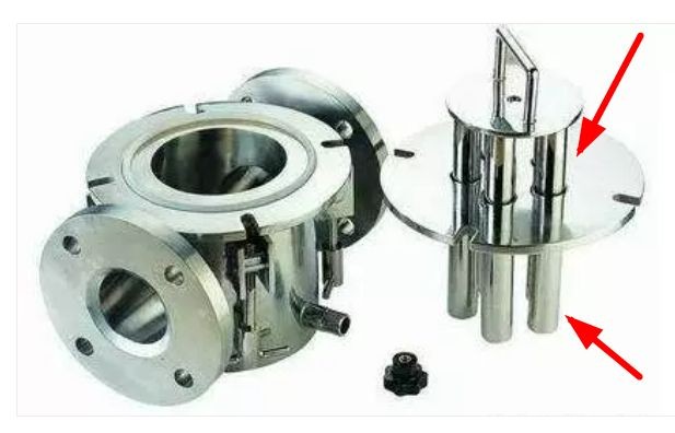

除铁器,磁性过滤器

除铁器,这粉体包装和上料上用的比较多

除铁器,包装设备中用的最多

利用磁性,吸附铁屑,公司原来准备在纯碱管道加一个,后来不了了之了。
