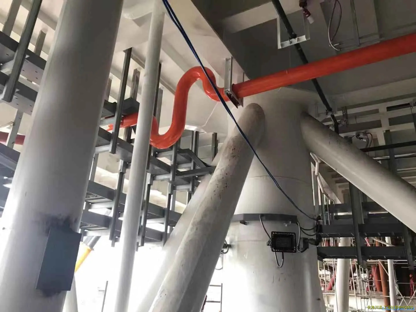

第一次见到这种“S”形弯设计,请问什么状况下需要这种设计。

防止水击还是什么来着

液封的作用吧

消除应力用的吧

防冲击,减小热胀冷缩的变形影响!

会不会是虹吸啊

柔性需要把

不像液封,不像缓冲,想不出来。

我猜是为了强化混合。

这个需要和前后设备组成系统具体分析。

红色会不会是消防水管道

管道外没有做绝热,这么说管道温度小于60度,应该不是为了吸收热膨胀,大概率是液封的作用,详细分析需要知道管道规格、介质、温度、压力,以及管道的作用

可能是为了消除应力,具体要结合PID看

有可能是消除应力的,但是我感觉最有可能的是为了避让管道,左侧水平管道高度明显比右侧水平管道标高要低,但是水平管道的标高无法改变,低的距离又不够使用两个弯头进行解决,就出现了这种“S”形弯。这个可能还需要更多的条件进行判断。

个人认为是增加缓冲,减少应力。
