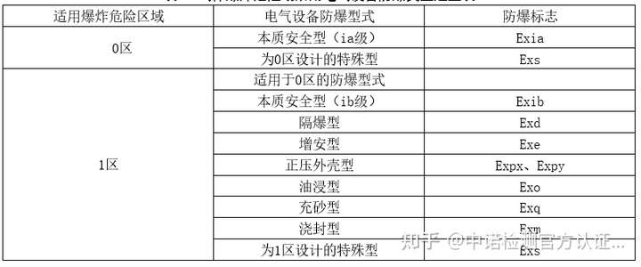

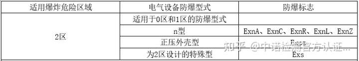

1、根据区域类别选型
爆炸性气体环境用电气设备根据区域类别选型应符合表3要求。

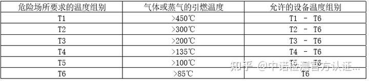

2、根据气体或蒸气的引燃温度选型
电气设备应按其最高表面温度不超过可能出现的任何气体或蒸气的引燃温度选型。
电气设备上温度组别标志意义见表4。
如果电气设备未标示环境温度范围,设备应在-20℃~+40℃温度范围内使用。如果电气设备标志了该温度范围,设备只能在这个范围内使用。

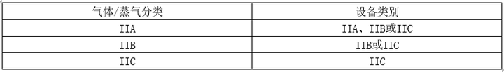

3、根据设备类别选型
防爆型式为“e”、“m”、“o”、“p”和“q”的电气设备应为II类设备。
防爆型式为“d”和“i”的电气设备应是IIA、IIB、IIC类设备,并按表5进行选型。
防爆型式“n”的电气设备应为II类设备,如果它包括密封断路装置,非故障元件或限能设备或电路,那么该设备应是IIA、IIB或IIC类,并且按表5进行选型。
登录/注册后可看大图
