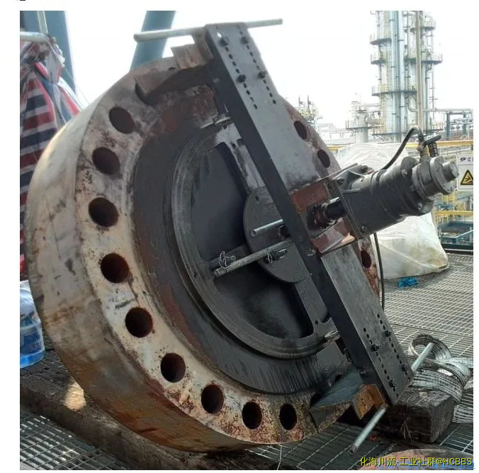

应该是法兰密封面的修复工具

试压法兰

不是,再猜猜

修复法兰密封面的工机具吧

应该是法兰修复加工装置的液压系统。

想起来了,是一套类似车床的工装,固定到法兰,然后刀旋转,刮研法兰面

好记性

密封面研磨设备

这个设备解决了高压法兰变形的大问题

气密不能保压的时候,这个设备立刻大显神威,比传统的研磨快多了,不过八角垫的还是不好解决。

八角垫也有几种形式,只能做到初步加工,现场只有加强保护  详情 回复 发表于 2021-9-9 11:51
