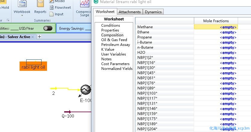

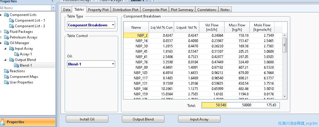

请问朋友们,用HYSYS的oil manager , 添加了原油的基本TBP,也在blend里面分割了虚拟组分,也在instell oil中添加了一个物流名,一切都OK了,但是进入模拟界面,就是无法看到虚拟组成含量,没法类似plus那样直接可以在物流组分中选择ASSAY虚拟组分作为组成。模拟环境中看不到物流的虚拟组分信息
请问帮忙解惑,谢谢

问题解决了,是流体包建了2个,在模拟的时候没注意选择流体包,选择对应你表征原油的basis-1(流体包),就会在模拟中找到表征的ASSSY
