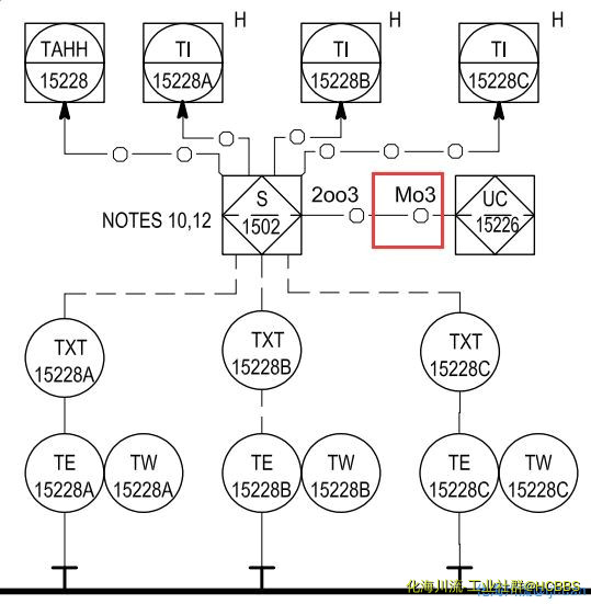

image.png     请教,1、红框内代表含义;2、简单介绍下本图UC15226与S1502  的存在关系。谢谢大神。。

1、红框内代表含义MO3=Middle of Three,三取中的意思。2、简单介绍下本图UC15226与S1502的存在关系
UC15226与S1502无必然联系,只是共用现场的测温元件和信号TXT15228A/B/C。UC15226三区中控制;S1502三取二联锁。

智GE 发表于 2021-08-30 08:35
1、红框内代表含义MO3=Middle of Three,三取中的意思。2、简单介绍下本图UC15226与S1502的存在关系<br /><br /><br />UC15226与S1502无必然联系,只是共用现场的测温元件和信号TXT15228A/B/C。UC15226三区中控制;S1502三取二联锁。<br /><br /><br />
UC15226,三取中控制

cookye 发表于 2021-8-30 13:06
UC15226,三取中控制
那请问下那个3002是哪个仪表参数3取2
发表于 2021-9-14 20:15:48
TXT15228A、B、C这三个  详情 回复 发表于 2021-9-15 08:57
TXT15228A、B、C这三个
发表于 2021-9-15 08:57:17
这图看起来很怪啊,TXT代表啥? 2oo3为啥不是标在TAHH那一边?
