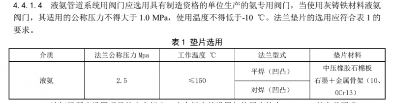

大家好,我想问一下氨气管线压力等级必须大于等于25公斤吗?是否有相关规范呢?

在《压力管道工程压力等级划分》中规定
氢气、氨气、液体烃管道的公称压力等级,当采用SH标准体系时,应不低于PN2.0MPa;当采用JB标准体系时, 应不低于PN2.5MPa

出自《压力管道技术(第二版)岳进才编》第四章第二节,一、影响公称压力等级确定的因素,第3条、操作介质。规范SH标准体系SH/T3059 《石油化工管道设计器材选用规范》5.3.2里第2条有说明,JB标准体系还真没有查到。

氨泄漏出来就是恶臭污染物,容易被投诉,火灾危险性属乙类。因此,适当提高法兰等级来保证密封性能,减少发生泄漏的概率。

根据氨气管线设计温度及设计压力选压力等级。

参照《北京市液氨使用与储存安全技术规范》(DB11/ 1014—2013 )第4.4.1.4条,

sdsxcplVIP会员 VIP会员 | 显示全部楼层       最后访问IP山东省
image.png [attachim image.png g]2917108[/attachimg]
