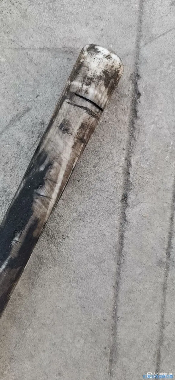

求助,我们反应釜介质含有3.7%的盐酸,温度100度左右,无搅拌。测温度用烧结四氟套管温度计,使用时间3~6个月就开裂,理论上四氟耐温耐酸,是仪表厂家工艺不过关还是烧结四氟不能用在这样的工况上??百度贴吧也有一篇一样的情况求助贴。测含盐酸的介质温度用哈氏合金C的效果不知道怎么样,有差不多工况的同行请指导下。不胜感激。。

图片我用百度贴吧的一模一样

钽钉测温,基本是标配反应釜配置。

100度的3.7%盐酸,采用金属材料不锈钢、哈C、钛材都用不了,钽材可以用,但要看使用效果。钽材温度好像超过135度或185度后,在该介质状态下钽材也会出现腐蚀。
再说下四氟套管的工艺就不应该用烧结四氟的工艺,烧结四氟是很难将套管和封头完全有机的结合的。针对这种情况,可以采用挤压模成型工艺,可以保证套管的整体性和一致性。

钽钉的玻璃套管不行?

用钛管,不贵的!

……感觉是四氟烧结工艺的问题,这种工况用衬四氟也可以

用喷涂PFA材质,可以耐温200度以上,喷涂厚度也可以定制的

这个工况衬四氟是没问题的

买根实心四氟棒,上车床上,钻出一个洞,不要打透气。就行了。为啥不用搪玻璃或者玻璃的?
