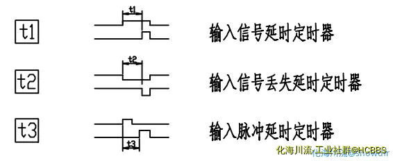

哪位大神可以通俗的帮忙解释一下这三组时间分别如何解释,如何使用?

。。。。我可以说如图所示么。。。
t1,高电平延迟,在延迟时间内高电平不能消失,时间过后如果高点平还在则输出高电平,一般是用来防止信号抖动的,当然正常的延迟也都用它。
t2,低电平延迟,道理和高电平延迟相同,不过就是信号是反的,要求低电平持续到延迟时间后才跳转。
t3,脉冲延迟,既只要你有一个高电平信号过来,必定触发,不过是经过延迟触发,哪怕你高电平只是一个尖峰脉冲信号,等延迟时间过了一样会输出。

楼上说的挺好的,我稍微补充一点点。
第一种是延迟触发,同步恢复。做联锁的时候如果延迟t1才触发,如果信号持续时间不足t1就不触发。(比如带有辅助油泵压缩机的润滑油压力低低联锁,如果主油泵故障导致油压不足,在t1内辅助油泵启动正常,润滑油压力恢复,就不用联锁停机;如果t1内辅助油泵没起来,润滑油压力还是不够,就要联锁停机保护设备了。)
第二种和第一种一样,只不过信号正反是倒过来的。用t1还是t2取决于触发信号的正反,但实际应用中一般对输入信号取反之后用t1就可以了。
第三种延迟触发,延迟恢复。这个是不管持续了多久,延迟t3之后一定触发。(比如某些高黏度介质送料结束之后停泵自动关阀,就要设置成第一个信号停泵,延迟t3之后关阀,避免关阀时物流由于惯性继续流动对管线造成冲击。)
联锁中这个延迟信号是要配合“信号保持”功能使用的,“信号保持”就是触发之后需要手动复位才能恢复,否则继续保持。(比如t3举例的关阀信号,延迟t3关闭了,没有保持就会很快又打开,就关了个寂寞。)
