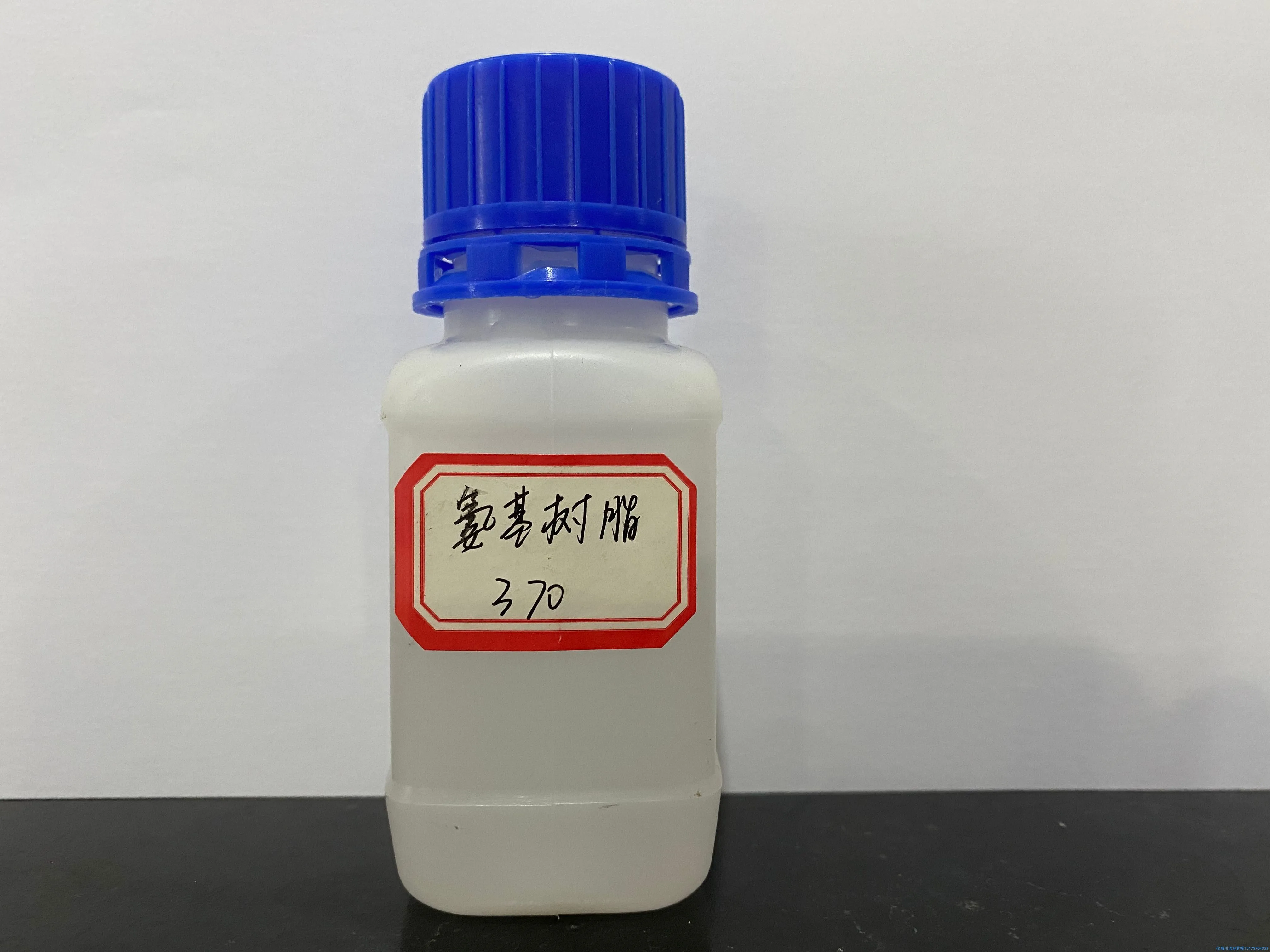

氨基树脂Menory 370产品技术说明书产品描述
  Menory 370树脂是甲基化三聚氰胺-甲醛关联剂,具有中等程度的烷基化,高羟甲基含量和低亚氨基管能度。Menory 370树脂部分溶于水,与水溶性主链聚合物具有出色的相容性。阴离子主链聚合物的羧基官能度足够酸以在相对低温固化时间表下催化反应。这使得Menory 370树脂适用于各种水性工业烤漆面漆。
优点
1. 高游离羟甲基
2. 弱酸催化
3. 反应活性良好
4. 硬度与柔韧性平衡非常良好
5. 快速催化固化反应
6. 优异的催化稳定性
应用范围
1. 高固体份或水性面漆
2. 金属涂料
3. 制罐涂料
4. 一般工业涂料,卷钢
5. 水性烤漆型涂料
溶解性
1. 白溶解剂:有限溶解
2. 二甲苯:部分溶解
3. 丁醇;完全溶解
4. 水溶性树脂;部分溶解
相容性
1. 长油度醇酸树脂:不相溶
2. 中油度醇酸树脂:完全相溶
3. 短油度醇酸树脂:完全相溶
4. 聚酯树脂:完全相溶
5. 环氧树脂:完全相溶
6. 硝化纤维素:完全相溶
7. CAC:完全相溶
包装规格
220KG/桶或225KG/
储存条件
防潮,防雨,淋防火,干燥阴凉储存期为6个月
