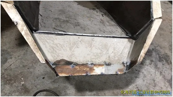

这次给客户对震动给料机进行修复。振动给料机又称振动喂料机,是指可把块状、颗粒状物料从贮料仓中均匀、定时、连续地给到受料装置中去的一种设备。在砂石生产线中可为破碎机械连续均匀地喂料,并对物料进行粗筛分,广泛用于冶金、煤矿、选矿、建材、化工、磨料等行业的破碎、筛分联合设备中。
   客户提供的设备已经使用了5年,表面磨损严重,并且有大量的油污渍,之前图层为橡胶衬里。
修复前
修复方法:
1. 表面处理:对需处理部位进行粗化处理,角磨机打磨或喷砂等;对粗化处理过的表面清洗剂清洗并晾置干燥。
2. 刷涂粘接剂:粘接剂必须按照A和B组份2:1的比率进行充分的配比混合,粘接剂混合完成后静置2分钟再使用,并且在20分钟内使用完毕。然后将其刷涂、辊涂或喷涂到做过喷砂处理(表面呈50μm的描纹状)的金属基材表面,其涂层厚度应该控制在12.5μm到50μm之间。该涂层所需要的干燥时间40-70分钟。
3. 喷涂:通过加热型多组份喷涂设备进行喷涂
4. 固化:25℃固化24小时可投入使用,若温度低应采用加热或延长固化时间来促进固化。
修复后效果:
1629444450(1).webp 1629444420(1).webp 1629444395.webp 微信图片_20210817161743.webp
