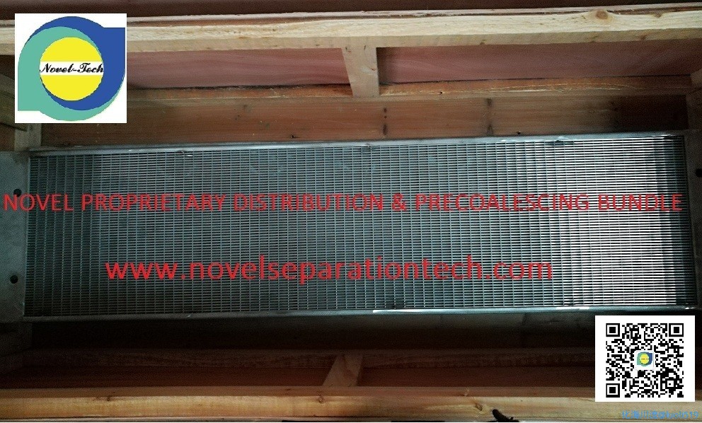

     第二,气液混合流从第一循环分液罐直径1100mm入口管进入到直径2900mm放大空间,再从直径1100mm尺寸的气流出口管释出体系,气流会形成先发展、后收缩流型流态变化。气流流型流态发展和收缩到何种程度,是否充分,是否满足动力学分离基本前提条件?这在精准动力学气液分离技术上由预分配聚结内件组来承担此任务。
发表于 2021-8-20 16:35:35
      下图是预分配聚结内件组实物图片,供大家直观感受了解。
      预分配聚结内件组,往往以多组复合组态,采用便捷可拆装结构设计、制造和装卸。
发表于 2021-8-20 16:37:44
       上述预分配聚结内件组的设计和布设组态,主要基于受壳体约束空间内的动态流体相对于任何型式分离内件组而言具有动力学空间非对称性,也即分离内件组无论以何种组态形式布置在分离器壳体内,分离内件工作面在分离器径向和轴向均存在明显空间尺寸差距(非对称均一性)而导致气流进入分离内件工作面的流速、动量、动能和流型流态均存在明显差别。尤其对于尺寸较大、气流体积流量大而气液分离要求高的分离器而言更甚。
      按照国际上动力学气液分离器设计惯例,在技术上要求采用“预分配+精分离”两类内件组合设计分级使用,即把预分配内件组紧密连接在精密分离内件组表面,即在精密分离内件组前端设置预分配聚结内件组。
      该预分配聚结内件组的主要作用是:一、壳体内侧上部气流先进入预分配内件进一步对气流流速、动量、动能精细分配和流态流行调整均一化,确保气流进入下游精密分离内件组前满足其高效稳定运行的动力学条件,再进入后续精密分离内件组以确保高效稳定气液分离目的。二、协同下游精密分离内件组对气流携带的微小液沫进行预聚结尺寸增大,使下游精密分离内件组更多脱除气流残液量,实现单独靠下游精密内件组难以达到的分离深度。三、在特殊工况下,可拦截高速气流携带的高动能、高表面硬度的锐状颗粒物(比如,催化剂破碎颗粒物、铁屑等)防犯其对精密分离内件组造成频繁冲蚀而缩短寿命甚至受损,对下游精密分离内件组具有低成本保护作用。
