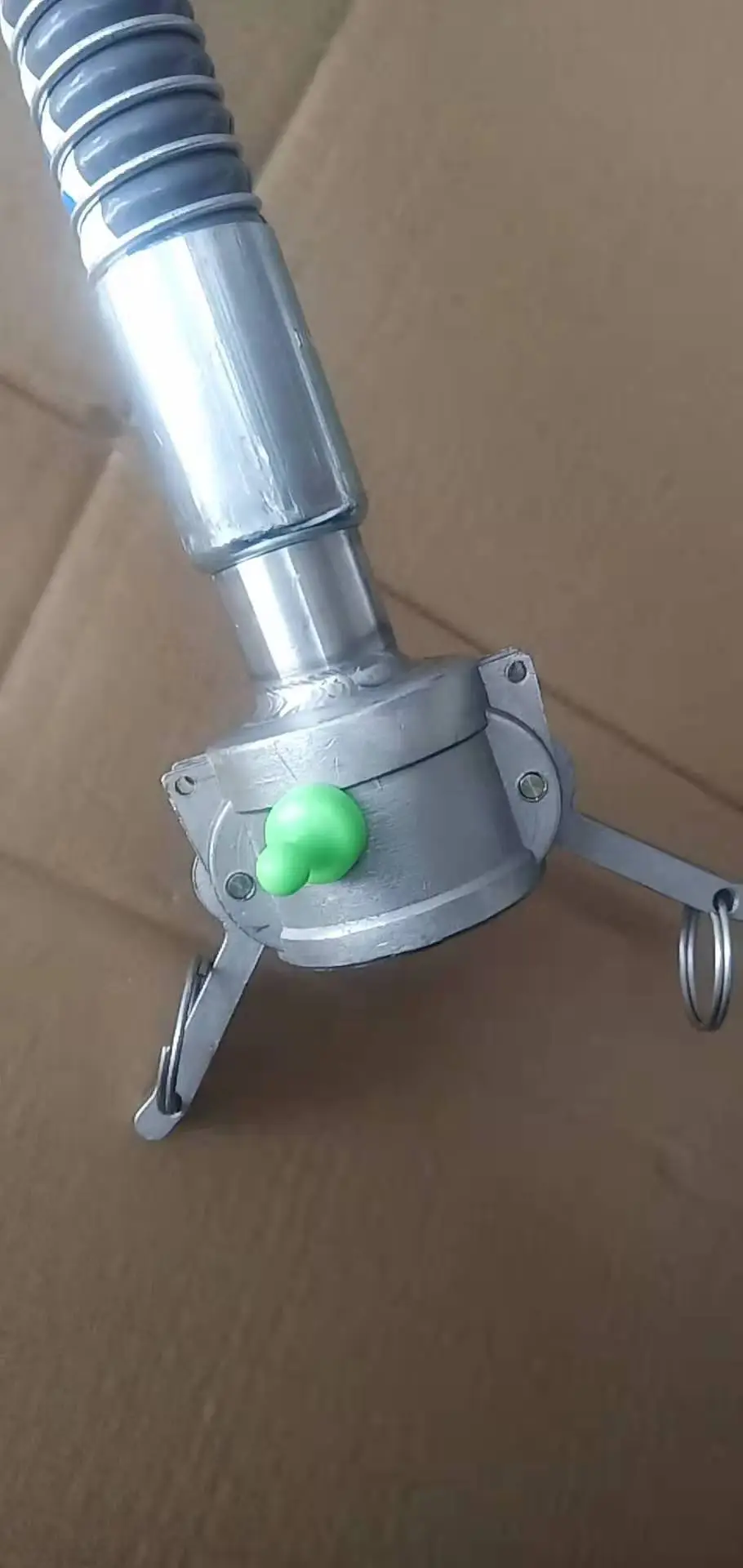

不锈钢可以用磁铁辨别是不是304吗?

不能。
发表于 2021-8-17 16:15:53
简之_myP89VIP会员 VIP会员 | 显示全部楼层       最后访问IP天津市
不如直接用药水。
201不锈钢,液滴瞬间变成深棕红色
202不锈钢,液滴在5秒左右变成淡棕红色
301不锈钢,液滴在1-2分钟内变成淡砖红色
304不锈钢,液滴在2-3分钟内不变色。
可以用磁铁来排除法。
奥氏体,不可以。
铁素体,可以。
马氏体,也可以。
不能磁铁吸,说明是奥氏体,有一定可能是304。

能粗略辨别铁和不锈钢,不能辨别钢号。

奥氏体不锈钢里 也有其他铁磁性的相。。。
磁铁和药水  是收废品的用的方法
发表于 2021-8-18 07:59:09
磁铁和药水  是收废品的用的方法
纯奥是没磁性。
加工过程中,部分奥转成马了。比如冷加工,比如冷弯,比如其他很多情况。
这种情况,就不是纯奥,能吸起来也就正常了。
磁铁和药水在很多情况下会用到,比如钢结构现场会有抽检,初步确认一下,然后才做理化。采购时候也临检一下,毕竟材质单造假挺多的。收废品用的的确是最多。

手持光谱仪不能区分304和304L、316和316L,但是可以区分304和316.碳含量是检查不出来的。

您说的正确。还有焊接也会导致奥氏体不锈钢产生磁性,部分奥氏体转变成铁素体。
