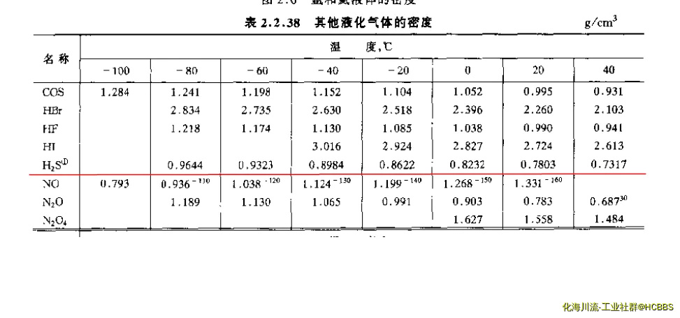

液体硫化氢密度是多少,查了很多资料没查到,哪位高人指点一下,谢谢了

这种数据是不太好找,请参考下面截图:

谢谢前辈回复,这个表我也查到了,可是没看太懂,右上角那个“1,15℃时”是啥意思?

指明该密度值是1 个大气压,15 摄氏度条件下的值。因硫化氢的极性比水小,分子间氢键作用不明显,液化后,其密度低于水,但其分子量比水大。

不合理吧,这个标注不能适用表中每一项,可能只是某几个数值的标注
“1个大气压15度”这应该是敞开系统的状态,硫化氢的表应该是密闭系统纯物质的气液平衡态的密度,温度升高压力逐渐升高的
