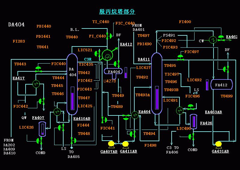

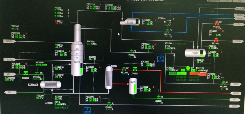

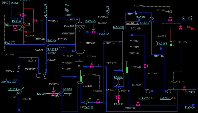

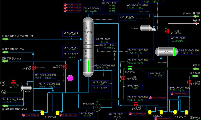

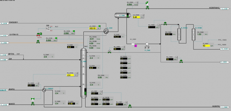

  在烯烃行业中高低压脱丙烷塔系统起到分离碳二/碳三、碳三/碳四组份的作用。在甲醇制烯烃和蒸汽裂解乙烯工艺中,对于此塔系统的工艺流程设计  各不相同。无外乎高压塔顶是去压缩机入口还是塔顶去丙烯精馏,低压塔顶返回至高压塔做回流还是直接去碳三加氢系统罢了。
低压脱丙烷塔在装置开工及运行期遇到的各类问题。
、装置开工过程中,塔压超高,安全阀起跳(塔压高高有联锁和无联锁之分)。
2
、低压脱丙烷塔回流泵机封泄漏(机泵入口有无紧急隔离阀之分)。
3
、低压脱丙烷塔顶温度高,压力低(塔顶碳四含量过高)。
4
、低压脱丙烷塔塔釜带大量碳三进入脱丁烷塔。
5
、高压脱丙烷塔塔釜带碳二进入低压脱丙烷塔。
6
、低压脱丙烷塔淹塔、液泛。
7
、再沸器结垢,切换、检修。
8
、塔顶冷凝器冷剂中断(丙烯机停或液控阀突然关闭)。
9
、再沸器加热介质中断(加热介质中断或阀门突然关闭)。
10
、回流泵故障跳停,回流阀故障全开(回流阀为FO)。
11
、法兰口泄漏(原始开工过程中经常遇到)。
12
、系统超负荷运行及进料组成与设计偏差较大(运行期原料偏离设计)。
13
、低压脱丙烷塔塔顶冷凝器超迟控制回路(在不同装置控制回路具体实现方式不同,开关型超迟、连续型超迟)。
14
、原始开工时,机泵入口过滤网堵塞(开工期经常出现)。
15
、低压脱丙烷塔LCB低温闸阀方向安装错误(建设经常出现)。
16
、脱丙烷塔阻聚剂注入量问题。
S&W
高低压脱丙烷塔系统
SEI
低压脱丙烷塔(单塔)
Lummus
双塔系统的低压脱丙烷塔
S&W
高低压脱丙烷塔系统
Lummus顺序分离中的双塔系统
