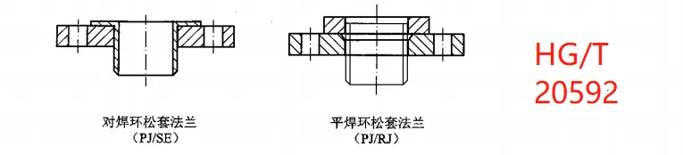

衬里管道一端做平焊法兰,一端做松套法兰,请问松套法兰这一侧的法兰形式是哪种?选用化工部HG/T 20592的话有两种松套法兰,分别是对焊环松套法兰和平焊环松套法兰;
选用GB/T 9124.1的话有5种松套法兰,分别是A/B型对焊环板式松套法兰,平焊环板式松套法兰,管端翻边板式松套法兰和翻边短节板式松套法兰。
请教衬里管道的松套法兰在选用化工部标准和国标两种情况下分别对应的是哪种松套法兰的?

第一种的第一个,第二种的第五个是我见过的,其他的没见过

A/B比较常见

同样的疑问,主要是型式不同,影响配套螺栓长度

一般用的都是平焊环+平焊法兰这种类型的
