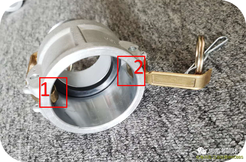

洛克快接的连接原理
洛克快接连接的关键在于阳端的滑槽,当阴端的对接臂在连接后,其凸轮可从任意角度卡在滑槽处,从而保证连接的有效性。
在下图中,我们可以看到图2位置,呈平滑状态,不影响阳端插入。
