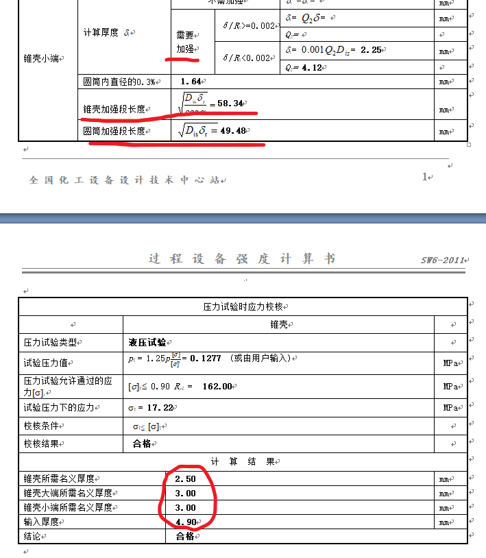

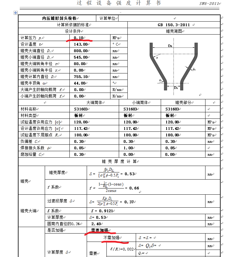

为什么锥形封头无论怎样都会显示需要加强,哪怕计算输入一个0.01MPa.还把加强长度都算出来了,而结果却是合格的,万分看不懂这SW6的结果。

遺忘=遗忘VIP会员 VIP会员 | 显示全部楼层       最后访问IP辽宁省
小端无转角半径,你用的是两端折边的公式?

suifengzhiyuVIP会员 VIP会员 | 显示全部楼层       最后访问IP天津市
看下150的曲线,跟你的理解是相反的。
150中压力越小,越需要加强,还跟半顶角有关。

lengling27楼主 VIP会员 VIP会员 | 显示全部楼层       最后访问IP广西壮族自治区
公式不是软件自动的吗?我是填了小端无折边。
发表于 2021-8-9 16:09:41
遺忘=遗忘 发表于 2021-8-9 10:49
个人说:
与封头的半顶角角度有关。半顶角角度直接关系到在封头表面形成的弯曲应力及应力叠加,内压下在半 ...
半顶角已 填44°
发表于 2021-8-9 16:10:52
lengling27 发表于 2021-8-9 16:12
何解,看哪个图?
150中p124图5-11,5-13

sugar_EQLLVIP会员 VIP会员 | 显示全部楼层       最后访问IP四川省
建议多看看150里面关于锥体的计算,这个不仅仅是靠压力来决定的
发表于 2021-8-13 14:52:24
1.步看是否需要加强计算,需要,那就计算加强
2.步:那就是量的问题,加强需要多少面积,你给的锥体厚度满足加强需要的厚度,那么锥体和筒体的连接处就不需要额外的加厚,就加厚过度部分GB50有图看一下,或者不加这个加厚过度筒体。加一个加强圈也可。。
3,你的这个锥体厚度满足,不需要另外加过渡加强段了。
发表于 2021-8-13 15:00:42
海川讲师  |  头衔:  TA未设置
13楼正解,是否需要加强只是个判断。是否增加厚度要根据计算结果来确定。
发表于 2021-8-14 08:21:59
不用看他那个  需不需要加强  ,只要结果合格就行
