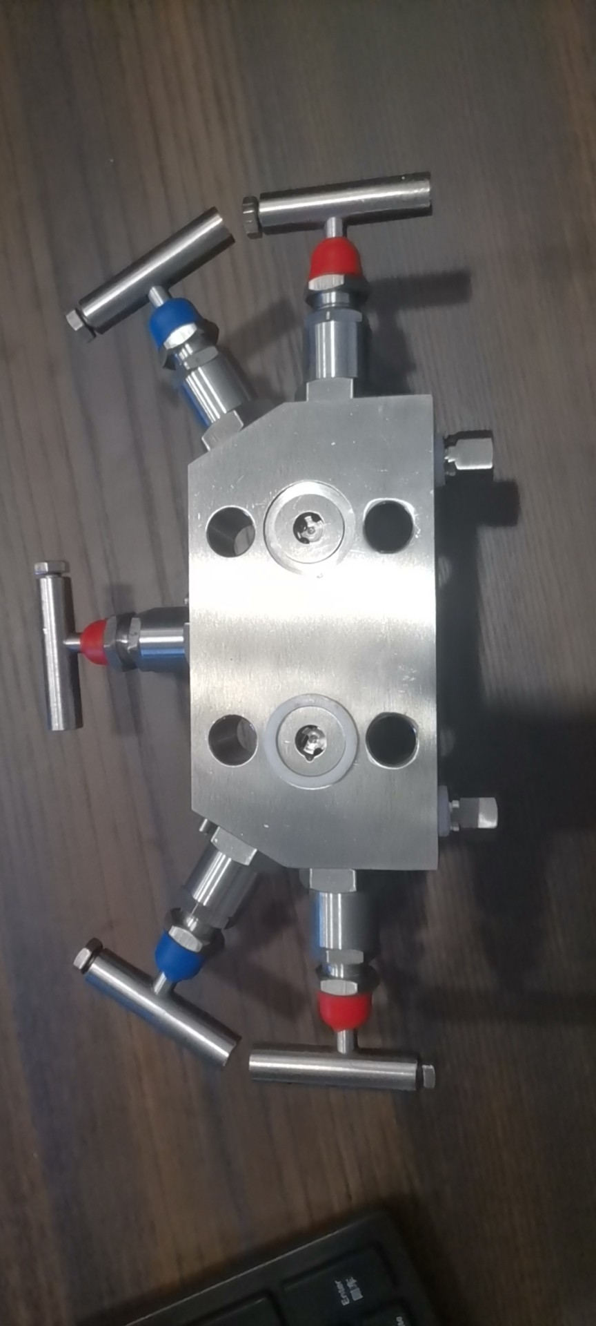

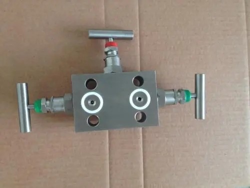

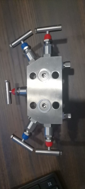

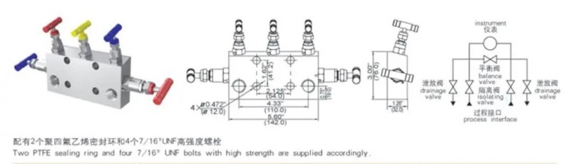

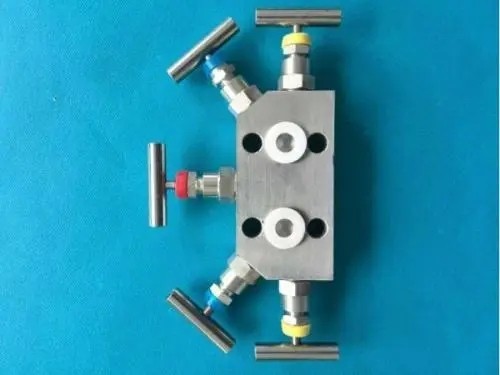

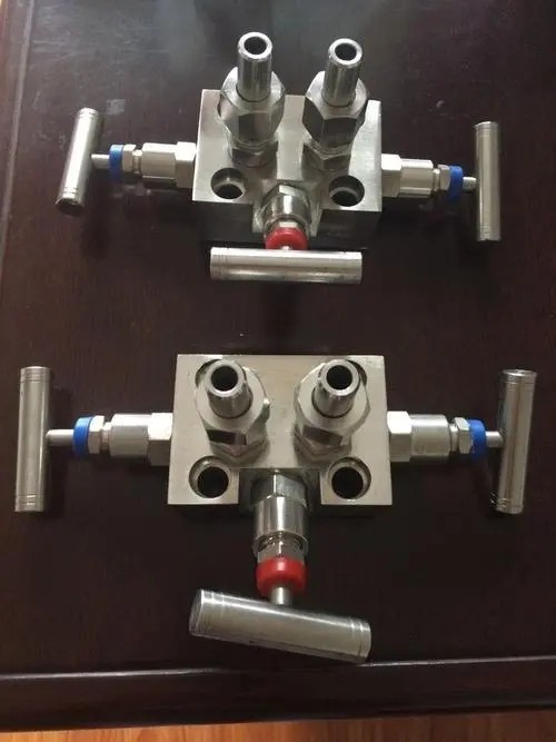

请教一下,发现每一家的三阀组和五阀组手柄上打个颜色标识都不一样,有的平衡阀是蓝色,排污阀是蓝色,截止阀是红色, 有的平衡阀是绿色,排污阀是红色,截止阀是蓝色。现场有时候会混乱。这种有没有国家或行业标准,或者有没有大家默认的常规标识方法?谢谢。 u=179743794,4103104790&fm=26&fmt=auto&gp=0.webp.jpg u=306641557,2584188297&fm=26&fmt=auto&gp=0.webp.jpg u=3182361034,3845446229&fm=26&fmt=auto&gp=0.webp.jpg u=3495208461,2730046675&fm=26&fmt=auto&gp=0.webp.jpg u=3535713321,450147666&fm=26&fmt=auto&gp=0.webp.jpg

我觉得阀的手柄的颜色不好进行统一规定,反到是应该让现场的操作人员熟练掌握阀组的结构特点,正确安装方式,准确的识别各手柄的作用,正确的操作步骤等,才是关键。不宜把人的主观能动性寄托于客观的条件上,人是可以思考判断的。

五阀组可通过查看isolated(截止阀)或test(排污阀)标志,来判断是截止阀还是排污阀

还有不少压根就没有颜色标识的呢,应该是没有严格规定了。这个还是不要看颜色区分了吧。看字母标识也应该不太方便,不过熟悉了阀组看位置也能看出来了吧。
