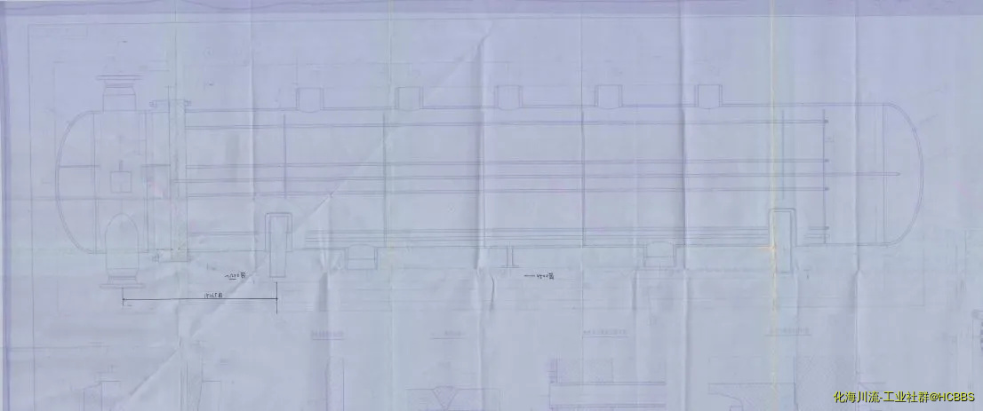

请问这种换热器是什么换热器,图纸是否有问题,管板和壳体都已经焊接到一起,如何抽芯清洗?谢谢!

如果壳程不程压的话,在壳程切开,加个法兰而已。

图纸上的不可抽芯清洗,少个法兰
发表于 2021-7-19 13:59:27
建议,先拆解端盖法兰,看实际安装结构如何。
如果是整体焊接,建议做个标记,保证原来结构长度,加法兰连接。
将筒体竖起固定,然后抽出。
最好与设备厂家咨询,
供参考。

图纸设计没有问题,这说明换热器的本身功能不需要考虑清洗,焊死的结构还耐用,应该是一个类似蒸汽发生器的功能,一般高压设备上温差大时可以考虑这种结构设计。

这个换热器,管程管厢与管板是焊接的,抽出来也是管厢一起的,如果只是壳程会结垢,抽出清洗的话是没有问题的,这种结构管程优先气态介质就可以
发表于 2021-7-24 16:16:52
不对,上面的回复看错了,应该是可以洗管程,壳程走不容易结垢的介质

不能清洗管束,无法抽出,管壳程都无法清洗,想要清洗得修改设备结构

固定管板式换热器

这玩意看着像是一个蒸发器,图纸不太准确吧,右侧管板和壳体咋密封呀,有可能是浮头的
